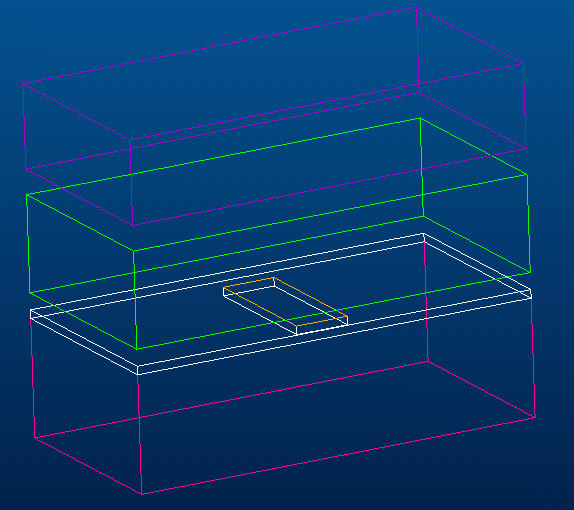

Hi ihr Pro/E'ler,
ich habe mal wieder ein kleines Problem, bei dessen Lösung ihr mir vielleicht helfen könnt.
Ich habe auf einer Platte eine skizzierte Bezugskurve (orangene Kurve) liegen. Diese Kurve soll nun auf die zwei Platten oberhalb und die Platte unterhalb der Bezugskurve projeziert werden.
Ich habe es geschafft die Bezugskurve auf jede Platte zu projezieren, aber nur in dem ich jede einzelnen Kurve nacheinander projeziert habe.
Ich möchte aber, dass ich die Kurve auf einmal auf die einzelnen Platten projezieren kann. Habe es schon durch Vielauswahl von den Flächen oder Ebenen probiert, aber es ist nur möglich eine Ebene/Fläche anzuwählen. Zu allem Übel sollten die entstehenden Kurven auch noch in dem Einzelteil stehen und nicht in der Baugruppe.
Gruss klochr

wahrscheinlich wird es bei deinem Wunsch bleiben.
1. Bezüge in Baugruppeneben erzeugt gelten auch nur für die Baugruppenebene.
>>> In der Baugruppe: Teil ändern> Gewünschtes Teil anwählen (eins!)> Konstruktionselement erzeugen> Kurve projeziert.
2. Aus 1. resultiert das dein Vorhaben wie von dir beschrieben nicht funktionniert.
3. Wenn ich mich teusche, erachte 1. und 2. als nicht geschrieben und Punkt 4 bleibt alleinig bestehen.
4. Grüsse, Jürgen

Ich will eine Standardisierung in das ganze bekommen. Später soll das ganze über ein Mapkey erzeugt werden , indem ich nur noch die Kontur anklicke. Ich brache nämlich die Konturen in den einzelnen Platten, um weite Konstruktionen daran vornehmen zu können, wobei die Kurve als Bezug gilt.

Wenn ich dich richtig verstanden habe, möchtest du ein Mapkey (vielleicht auch eher UDF) erzeugen, mit dem du in beliebigen Baugruppen eine beliebige Kurve auf alle Komponenten auf einmal projezierst?

Ja das ist soweit richtig. Aber die Zusatzbedingung ist, dass die projezierten Kurven in den Einzelteilen entstehen müssen, damit sie sichtbarbleiben, wenn ich das Einzelteil öffne.

Original erstellt von klochr:
Ich will eine Standardisierung in das ganze bekommen. ..., um weite Konstruktionen daran vornehmen zu können, wobei die Kurve als Bezug gilt.
aber warum projizieren???
erzeuge dir eine kopierte geometrie der kurve in den betr. einzelteilen und benutze diese als referenz.
wenn du das ganze standardisieren willst, wäre vielleicht eine startbaugruppe das richtige. hier definierst du alle teile inklusive der kopierten kurve vor. wenn der anwendungsfall eintritt, musst du nur noch deine original kurve anpassen. eigentlich nichts aufregendes.
im normalfall - entschuldigt wenn ich mich wiederhole und binsenweisheiten verbreite - ist es am gebräuchlichsten, die teilübergreifend steuernden elemente in einem skelett zu hinterlegen und auf o.b. weise in die einzelteile weiterzugeben.
vielleicht habe ich auch einfach deine absicht nicht verstanden; laß es  mich wissen.

Ich habe halt das Problem, dass die Kontur von Variante zu Variante anderes aussieht (mal hat sie 4 Kanten oder 50) oder ist das mit deiner Lösung egal?
Zur Verdeutlichung noch ein paar Informationen. Das Ganze ist eine Stanze. Über ein Mapkey erfasse ich die Kontur der Durchbrüche im Streifen. Ich brauche aber jetzt genau die gleichen Konturen auch in den anderen Platten um weiter Konstruieren zu können.
...mal hat sie 4 Kanten oder 50...
egal, egal. nimm bei der auswahl die option "kurvenkette" oder klick dich bei der auswahl ("einzeln") durch, bis der ganze kurvenzug hervorgehoben wird.
du solltest nur beim bearbeiten der kontur (kurve in der skizze) darauf achten, daß der abschnitt, den du zur auswahl für die erstellung deines publizier-elementes verwendet hast, nicht gelöscht wird. aber auch das kann normalerweise nicht passieren, da ein warnhinweis ausgegeben wird.

Ich würde das über Publish_Geom und Copy_Geom machen.
Du erzeugst in der Baugruppe ein Publish_Geom mit den Kurvenzügen und vergibst immer den gleichen Namen z.B. SCHNITTE. In den Platten erzeugst Du über Mapkey dann jeweils Copy_Geoms, die das Publish_Geom SCHNITTE benutzen...
2. Kanns Du Dir über #insert;#datum;#reference auch Absichtskurven oder -flächen (intent) erzeugen, die von Hause aus keine sind. Die lassen sich dann auch für komplexere Sachen prima weiterverwenden...
