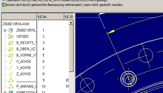

Da möchte ich eine Achse in einer Zeichnung drehen (weils netter aussieht) und bekommen die Meldung
Achse wird durch Bemassung referenziert - kann nicht gedreht werden.
Ha denk ich, der Schlaumeier, dem werd ich mal was mit seiner Referenzierung  und hab die Bemassung gelöscht.
Wer jetzt denk das Pro/E am Ende ist der irrt gewaltig.
Achse wird durch gelöschte Bemassung referenziert - kann nicht gedreht werden.....

hallo beere,
da ich leider keiner Antwort WEISS, hier mal wieder nur ein paar Vorschläge, was man probieren kann.
1. Nach dem Bild sieht es so aus, das du einen Querschnitt durch die Achse laufen hast, vielleicht ist da ja noch eine Referenz, welche die Achse festhält.
2. Bei Querschnitten habe ich öfter, wenn man über den Menü-Manager einen Querschnitt löscht, das der Name des Querschnittes trotz Löschens immer noch als vorhanden gilt, bis ich manuell unter "Löschen > Namen eingeben" diesen nochmals lösche.
Vielleicht hier probieren, dein Mass nochmal über das "Suchen-Menü" zu löschen.(???)
Sorry, mehr fällt mir momentan dazu auch nicht ein. Ausser vielleicht noch eine Achse seperat an der gleichne Stelle zu erzeugen und die referenzierte auszublenden(wegnehmen).

... also funktioniert bei mir praechtig, das drehen der achsen in allen belangen. es kommt z. b. zu der meldung wie bei dir, aber nach loeschen der bems ist es drehbar. ich gehe ueber highlight, rechte maus, ansatz aendern und dann winkel eingeben in der pro/e 2001. wenn alles so gut funktionieren wuerde waere ich dankbar. leider von meiner warte eine andere aussage.
