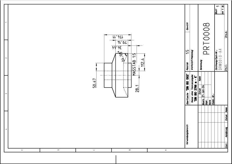

hallo
ich habe "normaler" weise meine zeichnungen als pdf verschickt. jetzt sollte ich vom gleichen modell noch eine tiff machen.
habe ich bekommen durch ein zeichnen programm in der schnelle.
jetzt wollte ich meine config.pro auf den neuen stand bringen mit tiff angaben ...wie gehabt
nun noch ausprobe der neuen einstellungen waren die mit der "alten" erstellen config.pro total unlesserlich, und die neuen mit der neuen config.pro waren wie gekauft.

Die neue Zeichnung sieht ja ganz anders aus ;-)
Die Änderungen betreffend Tiff-Optimierung stamme aus diesem Beitrag: http://ww3.cad.de/foren/ubb/Forum12/HTML/005016.shtml ?
Wenn nicht, dann solltest Du die geänderten Optionen mal nennen. Ich kann mir aber nicht vorstellen, daß das einen Einfluß auf ältere Teile hat.

Das unleserliche in der alten Zeichnung ist meiner Meinung nach auf eine ungünstige Schriftart / Schriftgröße zurückzuführen. Das wird in der *.dtl eingestellt, vorausgesetzt der Text ist in der Zeichnung auf default eingestellt. Aber das muß doch dann im PDF auch so aussehen?

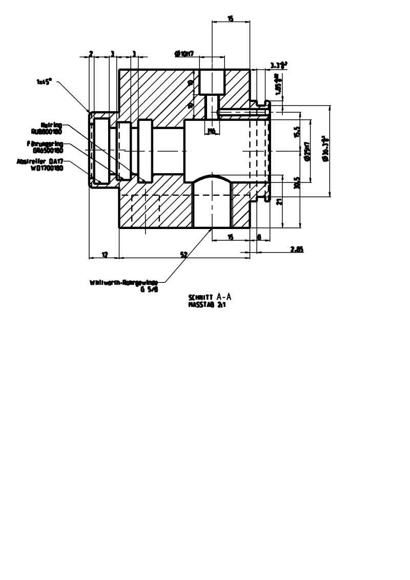

erstellt am: 11. Feb. 2004 14:45    Editieren oder löschen Sie diesen Beitrag!  <-- editieren / zitieren -->   Antwort mit Zitat in Fett Antwort mit kursivem Zitat    Unities abgeben: 1 Unity (wenig hilfreich, aber dennoch)2 Unities3 Unities4 Unities5 Unities6 Unities7 Unities8 Unities9 Unities10 Unities
ENGINEER-DRW0001.pdf
meine optimierten tifferzeugungseinstellungen sind wie oben, also
raster_plot_dpi 400
tiff_compression G4
tiff_type mono
meine alte tifferzeungseinstellungen waren auf default, weil ich nur pdf`s über den pdf writer von adobe ausgedruckt habe.
ABER vonbeiden varianten sind die pdf`s auch super gut...
ich ahbe auch keine schriftart oder sonstiges verstellt ;-)
