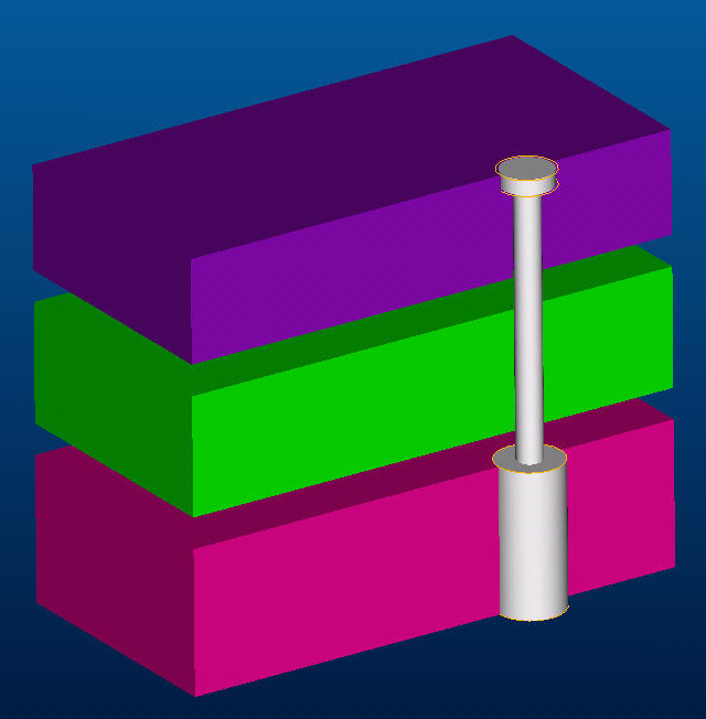

Hallo Liebes Forum,
ich möchte ein Teil einer Familientabelle mittels UDF aufrufen.
Beim definieren des UDF´s kann nur ausgewählt werden ob die Komponente dargestellt werden soll (Y/N).
Ist dies durch verschachteln der Fam.Tabellen irgendwie möglich?
Wenn ja dann wie?
Schuer

Kannst Du bitte genauer beschreiben, was Dein Anliegen ist, ich scheine gerade auf dem Schlauch zustehen.
Vielleicht meist Du: Du hast ein UDF und innerhalb dieses UDF gibt es noch verschiedene Varianten?!
Oder "erzähl" mal einfach, was Du haben möchtest, vielleicht gibt es das schon und Du brauchst das Rad nicht noch einmal erfinden ...

Bei der Definition des UDF hast Du in dem Definitionsfenster noch die verschiedensten "OPTIONEN", die man "normalerweise" nicht braucht. Du scheinst die Famtab zu brauchen, die auswählen und definieren, ist eine ganz normale familientabelle.

wir meinten damit, dass wir in einer Baugruppe ein UDF erstellen möchten. Das UDF besteht aus einem Stempel, der durch mehrere Platten geht. Dieser Stempel hat jetzt aber mehrere Varianten. Wenn ich nun das UDF aufrufe, soll er mir die einzelnen Varianten zur Auswahl anzeigen. Wir haben die Familientabelle jetzt davor schon definiert, aber das war wohl der flasche Weg.
Wir wissen nun nicht, wie wir bei der UDF-Definition das ganze mit einer Familientabelle verknüpfen können.

Hallo nochmal,
kalle_ok du hast mal einen Beitrag zu diesem Thema geschrieben (essmar). Damals der Tip statt Y/N Namen der Variante in die Fam.Tabelle eintragen. Dies führt bei mir zu einem Absturz von Pro/E (2001).
Liegt dies evt. daran das dies in einer Definition eines UDF`s geschieht?

habe ich das richtig verstanden ?!, Ihr habt eine zusammengefügte Baugruppe z.B. zwei Bleche eben miteinander verschweißt und diese wollt Ihr miteinander mittels eines Prägestempels deformieren ?!
Ich glaube, da muß erst mal etwas nachdenken/probieren, sieht aber ehrlich gesagt nicht so rosig aus ...

Ich habe dir mal ein Bild angehängt damit du siehst was wir vor haben.
Der Stempel soll durch die Platten gehen. Es gibt aber leider verschiedene Varianten von diesem Teil, die über eine Familientabelle gesteuert werden. Der ganze Einfügeprozess geschieht über ein UDF.
Ich weiß jetzt leider nicht, wie ich die Familientabelle in das UDF bekomme???

hallo,
wie wäre es, wenn ihr das (generische) teil plaziert und anschließend durch die instance ersetzt? falls der direkte weg verbaut bleibt.
