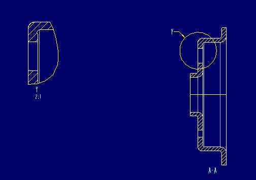

ich hätte gerne, dass der Ausschnitt Y in seiner Darstellung von einer kreisförmigen Berandung umgeben ist.
Ist so etws überhaupt möglich? Ich meine mich erinnern zu können, dass eine Schulungsleiterin diese Frage mal mit "geht nicht" kommentiert hat.

Ja, das geht. Bei der Erstellung des Ausschnittes kann die Art der Berandung gewählt werden:
Elipse, Kreis, Spline

Oh sorry, Sonja, ich habe vergessen, die Datei als Bild beizufügen...
Danke für die Antwort, aber ich habe mich nicht klar ausgedrückt.
Also, der Ausschnit rechts ist kreisförmig, aber  die Ansicht 2:1 links im Bild ist nicht kreisförmig umrandet.
that's my problem...

ist es blööd wenn ich dir sage: "zeichne doch einfach einen kreis drumherum??"

ich weiss, loesst nicht dein problem, aber die darstellung ist normgerecht, ein kreis herum waere es nicht, darum gehe ich mal davon aus, dass es in der *.dtl datei keinen eintrag gibt, aber absolut sicher bin ich mir nicht (aber warum von der norm abweichen? vielleicht weil bei euch in der firma das schon immer so gemacht wurde?)...

Gut, wenn der Kreis nicht normgerecht ist, lasse ich das auch so wie es in ProE angeboten wird stehen.
Habe nur ne Menge ACAD Zeichnungen, die ich gerade auf den neuesten ProE-Stand bringe, so dass ich zunächst mal nicht jedes Pupsdetail hinterfrage, sondern davon ausgehe, dass die schon früher normgerecht angefertigt wurden. Daher möchte ich möglichst nah an "alte" Darstellungen des selben Bauteils kommen, da mich sonst Kunden fragen würden, ob das jetzt n neuer Revisionsstand sei, oder was.

Die einzige (aber nicht wirklich sinnvolle) Möglichkeit ist glaub ich, den Spline schon annähernd kreisförmig zu skizzieren.
Aber selbst dann geht der Kreis ned vollständig um den Ausschnitt, sondern nur in dem Bereich, wo der Spline das Teil schneidet.
