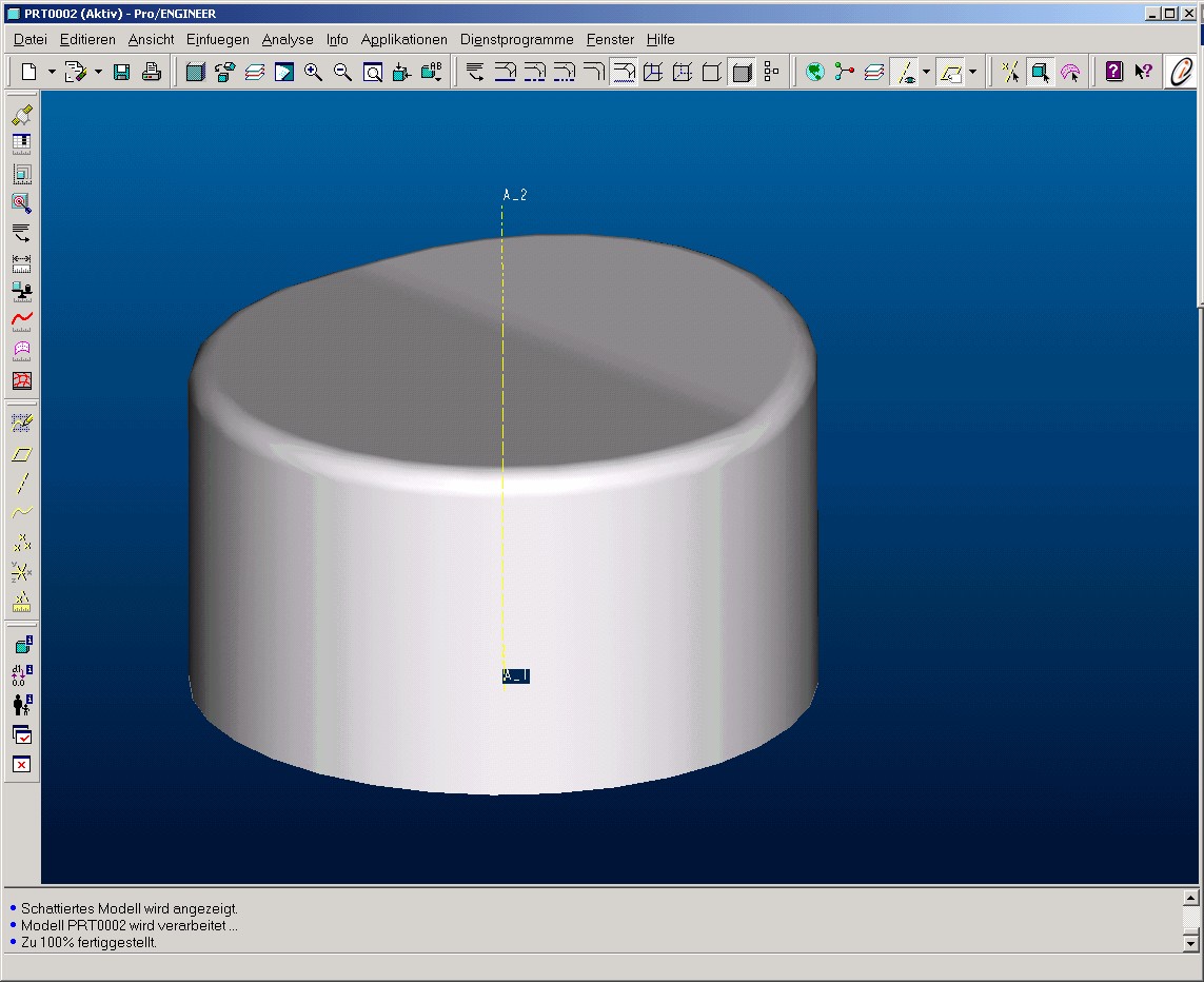

Servus,

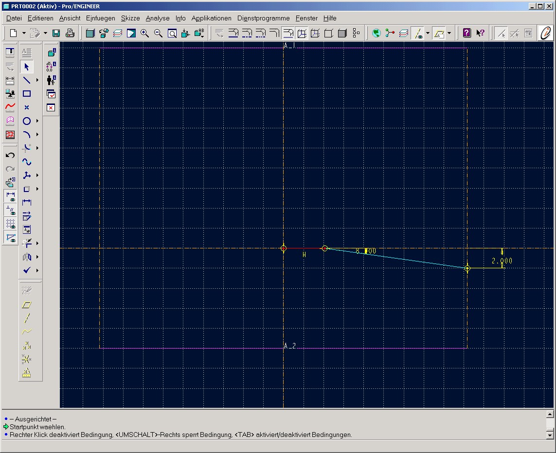

hat jemand ne Idee wie man diese Geometrie erstellen könnte. Ich möchte dies nicht wie auf dem Bild modellieren. Sondern als Rotationskörper, wobei sich der Winkel ziwschen 0 und 180° ziwschen 0 und 8° (bei 90°) bewegt. Ziwschen 180 und 360 ° soll der Winkel 0 Grad haben.
(Habs hoffentlich ein wenig verständlich erklärt??)

versuche es mal damit. Du mußt zwar noch ein paar Veränderungen vornehmen, aber vom Prinzip her sollte es deine Anforderungen erfüllen.
Damit Du die Neigung mit reinbekommst mußt Du die Gleichungen ein wenig anpassen und wenn Du den Übergang etwas sanfter haben möchtest auch.

vielen Dank für die Lösung. Hab mir zwischenzeitlich selbst was gebastelt. Habe Kurven erzeugt und eine Fläche durchgelegt. Dann sind auch die Tangetialübergänge gewährleistet.

Die Übergänge sind auch mit dem Modell zu machen. Aber aus Deinen Vorgaben ging das nicht wirklich so hervor.
