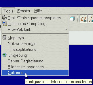

Die Menüfolge Tools Optionen
Siehe Bild
@Dileto Strg+F funktioniert bei mir nicht

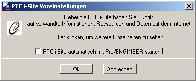

Hallo mauric25
Überprüfe mal unter #Hilfe #PTC i-site, ob bei "PTC i-Site automatisch mit Pro/Engineer starten" ein Häckchen gesetzt ist. Dieses solltest du entfernen, dann wird auch die Internetverbindung nicht automatisch gestartet.
Ich beziehe mich hier noch auf die Version 2001, da ich Wildfire noch nicht auf meinem Rechner installiert habe, jedoch dürfte es bei der Wildfire ähnlich sein.

Überprüfe mal unter #Hilfe #PTC i-site, ob bei "PTC i-Site automatisch mit Pro/Engineer starten" ein Häckchen gesetzt ist. Dieses solltest du entfernen, dann wird auch die Internetverbindung nicht automatisch gestartet.[/B]
Schön, wenn es bei der 2003er auch so einfach wäre!:-(
Das Tool optionen verstehe ich auch noch nicht, wenn ich das aufmache bekomme ich blos ein leeres Fenster!:-(

Original erstellt von mauric25:
Und das bedeutet dass keine config's aktiv sind (Default-Einstellungen)
die Option zu Verwaltung der Config unter Tools ist vor allem für nicht langjährige Pro/E -Nutzer aussagekräftig
Es gibt dort auch einen Suchen Button
Wenn mann oben aktuelle Sitzung wählt sieht man auch, wo die Werte herkommen.
Ich hoffe es hilft
@dileto aber ein Editor weiss doch IMHO nicht welche Werte Pro/E kennt
