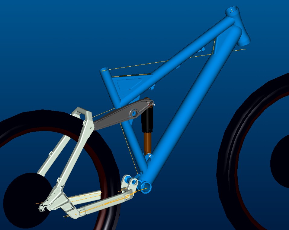

Hy,
Ich will einen einfachen fahrradrahmen in pro-e erzeugen! Als Anfänger überlege ich nun ob ich jedes einzelne Rohr und Frästeil als einzelteil erzeuge und dann alles in einer Baugruppe zusammenfüge! Das problem sind dann die Fügestellen, damit die einzelnen rohre genau aneinandergreifen und sich nicht überlappen! Oder ob ich den ganzen Rahmen als ein Teil machen soll!
In dem Fall bräuchte ich dann aber auch von den einzelnen Frästeilen einzelne technische Zeichnungen usw. !
Ich hoffe mir kann einer mal ein paar Tipps geben wie mann sowas am besten angeht!

Hallo robberty,
ich kann mich der Empfehlung mit ASM nur bedingungslos anschliessen. Ich wuerde Dir noch raten, so wie rio1 das angedeutet hat, nicht auf die Einzelteile zu referenzieren.
Erstell Dir ein Skelett (entweder Pro/E Skelett oder ein leeres, an erster Stelle eingebautes PRT, in dem Du Dir alle Bezuege modellierst und auf diese Deine Teile einbaust. Sollen die Einzelteile Deines Fahrrads unabhaengig voneinander aufrufbar sein, modellier sie auch ohne Referenzen auf dieses Skelett.
Vorteil: Du kannst alle Geometrieuntersuchungen wie etwa Sitz-/Steuerwinkel schön übersichtlich verändern, ohne dass Dir die ganze ASM zusammenfällt.
Was solls denn werden ? DH oder Enduro ? Bin schon ganz gespannt...
Waere schön, wenn Du mal Bilder reinstellst.
Viele Gruesse, Juergen.

hallo jungs,
entschuldigt, daß ich auch mit reinplapper. aber da kann ich nicht ruhig bleiben:
Original erstellt von Juergen Hoehn:
... Sollen die Einzelteile Deines Fahrrads unabhaengig voneinander aufrufbar sein, modellier sie auch ohne Referenzen auf dieses Skelett.
in verbindung mit dem folgenden ratschlag des gleichen autoren:
zitat:
- mach die Matschnitte ueber Teil aendern in der Baugruppe und referenziere am ruhig die Linien mit "Kante verwenden"
- Bevor Du den Skizzierer verlässt löscht Du alle Bezüge und bemasst per Hand oder Auto zu Deinen neuen Referenzen
zitatende.
jürgen, entschuldige die ausdrucksweise, das ist unfug (grober)!
dein vorschlag mit dem skelett dagegen findet meine ungeteilte zustimmung.
vorschlag: rahmengeometrie im skelett als kurvengrüst oder flächenmodell zeichnen, trennstellen durch ebenen im entsprechenden winkel abbilden und anschließend publizier-elemente für jedes einzelne teil (rohr) zusammenstellen (bestehend z.b. aus dem flächenstück des teilstückes und den beiden end-ebenen).
diese publizierten geometrieen in den einzelteile mittels kopiegeom übernehmen und ausdetaillieren.

Hallo Zusammen,
wir sind Hersteller von MTB's und konstruieren alle auf ProE.
Normalerweise verwenden wir ein Skelett in dem grob die Geometrie und die wichtigen Punkte hängen. An dem orientieren sich dann alle Parts bzw. unter-ASM'S (grausames Wort).
Jan

Danke für deine Antwort!  Ich habe jetzt ein Teil erzeugt welches nur aus ebenen und Achsen besteht! Dieses dient mir als Skelett! Hat super geklappt! Ist diese Skeletttechnik die du beschreibst das selbe oder wie macht man das mit dem Skelett?
Das Bike ist mittlerweile fertig und nun möchte ich es natürlich am liebsten noch ein bischen optimieren mit Pro Mechanica! Habt ihr da Erfahrung und könnt mir ein paar Tips geben?
Um so ne kleine Orientierung zu haben: Was nimmt man denn so grob für wandstärken für ein Downhillrad mit ca. 50mm (Durchmesser) Rohren? (Ober und Unterrohr) Ich weiß das das jetzt ein bischen blöd ist weil ihr ja auch nicht alles ausplaudern wollt aber ein paar kleine Tips wären hilfreich!

Ich kann Jan-Peter nur zustimmen:
Bei Schweißkonstruktionen wird die komplette Konstruktion im Skelett als geschlossene Flächenverbände designed. Dabei entspricht jede Sammelfäche einem Einzelteil.
Dann erzeug ich mir für jedes Einzelteil ein PART und bau es auf "Standard" ein. (Geht wunderbar mit Mapkey-Funktionalitäten)
Jetzt kopier ich jeweils eine im Skelett erzeugte Sammelfläche in ein PART, und erzeug Volumen.
Abschließend kann ich Bearbeitung e.t.c in die PART´s einbringen.
Vorteil: Im Skelett kann ich wunderbar rummreferenzieren, (fast) ohne, daß es weh tut.
Gruß Placebo

Hallo robbety,
aus bester eigener Erfahrung kann ich Dir nur sagen, dass dies den Rahmen ( nicht den Fahrradrahmen ;-)) hier sprengen würde, da du einiges beachten musst, wie z.B. Einspannung der Gabel über zylindrische Koordiantensysteme um auch die realen Bewegungsverhältnisse unter Last zu erhalten. Ausserdem sind die Lastkollektive und deren Einbringung in den Rahmen zu beachten.
Was die Wandstärke angeht machst Du normalerweise erst eine Annahme auf der Basis bestehender Rohre (bei Alu - hochfest ca. 1,5 mm) und siehst dir dann mal die Spannungsbilder an. Gegebenenfalls kannst Du dann auf die Spannung gegen einen maximalen Spannungswert optimieren.
Auf jeden Fall reicht bei Fahrradrahmen fast immer mit Mittelflächen zu rechnen, evtl. Kombinationen aus Volumen und Flächen bei Übergängen. Als Drehmoment an der Kurbel kann man durchaus schon mal 250 Nm annehmen (Spitzenwerte liegen bei bis zu 500 Nm!!).
Grüße und viel Spass beim Rechnen

Danke für euere mails!!!  Werde so langsam zum Spezialisten was Mountainbikes angeht!
Ich habe jetzt eine neue Frage:
War gestern bei einem Hersteller für Mountainbikes um den Bau eines Prototyps abzuklären! Preislich ist das ganze halbwegs akzeptabel solange man keine CNC-Fräßteile benötigt! Leider brauche ich schon einige...
Er erklärte mir, dass er die Teile alle in die Maschine selbst eingeben muss, wozu er ca. 1Tag braucht, was den wesentlichen Kostenfaktor ausmacht! Ich ging eigendlich davon aus, dass man direkt aus Pro-E die Teile in die Maschine läd, ihr noch sagt wo sie anfangen soll usw. und das Teil ist ruck zuck fertig?!?!?! Aber nicht das er alles neu programieren muss! Ist das immer so? Kann mir jemand sagen wo ich billig CNC Teile aus Alu herstellen lassen kann?
In der Uni frag ich auch nochmal, ob ich dort als Maschinenbaustudent Fräßteile billig bekommen kann!
Nochmal danke für euere ganzen mails...
Smiles  :-)  Robbety

Ganz so einfach ist das mit den Frästeilen nicht. Mit Pro/E erzeugst Du ein neutrales ncl-File, welches entweder durch den internen oder durch einen externen Postprozessor in ein für die Maschine lesbares Programm umgewandelt wird. Wenn Du Glück hast, ist ein entsprechender Postprozessor installiert, aber leider gibt es da recht viele davon und ob der vorhandene paßt, ist eine andere Frage.
U. Süß
