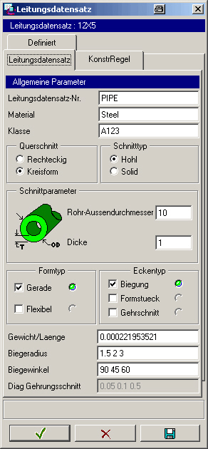

Hallo Zusammen,
kann mir jemand sagen, wie die Dichte eines verlegten Rohres ( Rohrkörper) eingestellt wird?

über den Menue-Manager/Rohrlegen/Leitung/Erzeugen.
Hier muß ein Leitungsdatensatz angelegt werden und in dieser Maske kann so einiges eingetragen werden.

PS: Dichte bei Piping/Cabling ist Masse/Länge!

Guten Morgen Bernhard,
willst Du die Dicke oder die Dichte des Rohres einstellen?
Die Dicke funktioniert, so wie bereits oben beschrieben. Bei der Dichte mußt Du das gespeicherte Rohr aufrufen (*.prt) und dem Part wie bei gewöhnlichen Einzelteilen die passende Dichte zuweisen
Teil/Einstellungen/Dichte od. Material/Zuweisen

Hallo Zusammen,
nach vielen Tips und einigem Probieren bin ich nun auf die Lösung gekommen.
Im Rohleitungsdatensatz muss bei Gewicht/Laenge das Gewicht in kg / 1 mm Länge (Einheitensystem kg/mm^2) eingetragen werden.
