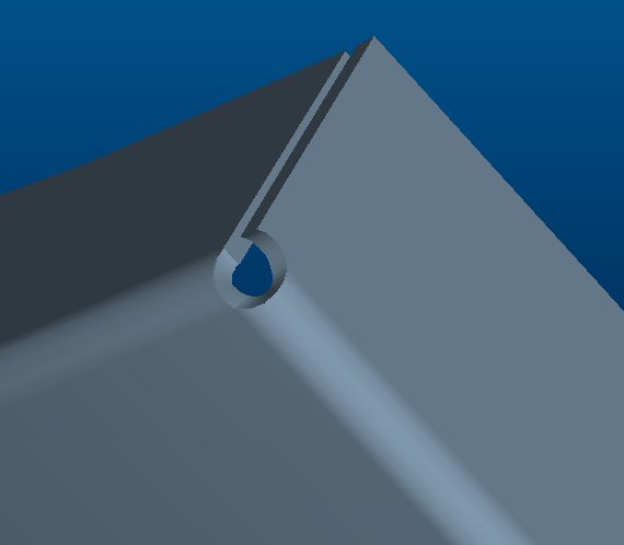

habe ein Blech erzeugt (mit Profillasche und gezogener Lasche). Leider ergibt sich ein unschöner Übergang in der Ecke. Wird zwar hinterher verschweißt und verputzt, sieht aber im Modell nicht wirklich gut aus.
Weiß jemand Rat zu meinem Problem?
Gruß Steve

Hallo Steve,
das Blech abwickeln, Loch reinschneiden und dann wieder zurueckbiegen!
Gruss, Joe

Hi Joe,
ja, scheint eine annehmbare Lösung zu sein. Sieht schon viel besser aus.Danke!!
Gruß Steve

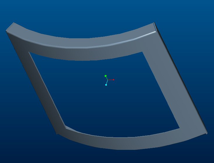

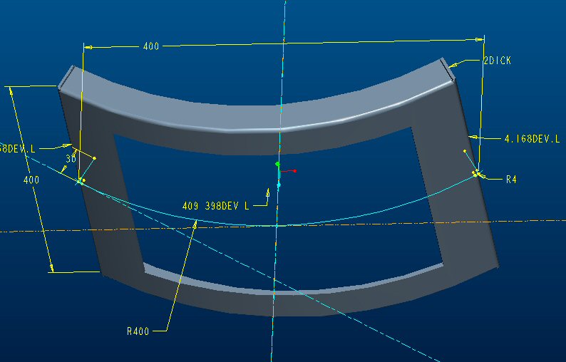

Steve,
hast Du schon mal darüber nachgedacht, wie das abgewickelt werden soll ?  - Die obere und untere Lasche lassen sich "normalerweise" nicht abwickeln, weil "in zwei Richtungen" gekrümmt, also ein Tiefziehteil!

Hallo Kalle_ok,
ich hab nicht nur einfach gemalt. Du brauchst idealer Weise eine Rohrbiegemaschine zur Fertigung. Die Biegekante wird hierbei in einer Zwangslage gehalten. Problem ist bei meinem Blech nur, das Material verdrängt wird. Wenn Kantung nach außen, dann Fertigung auch viel einfacher.

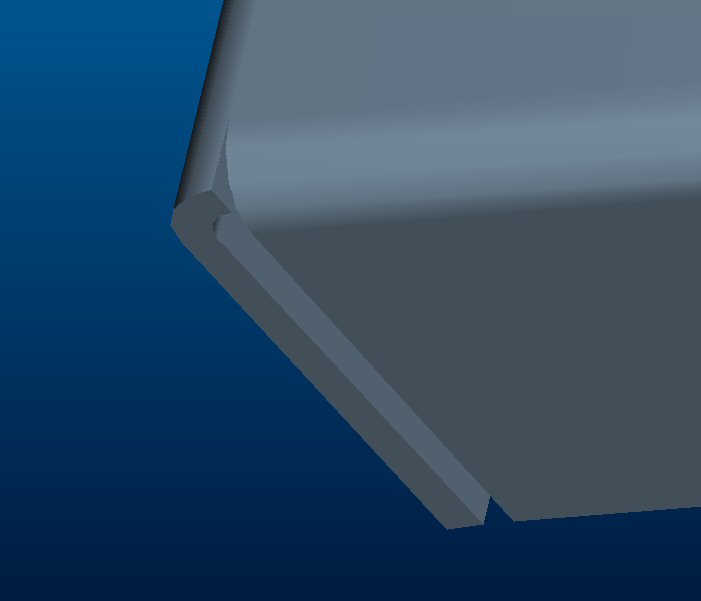

Hallo Steve!
Versuche die beiden gezogen Laschen als Lasche mit Bigung zu ersetzen. Dabie die Ansatzkante und die beiden innenflächen der Profillasche als Referenzen zu definieren. Nun den Schnitpunkt von innenfläche und Ansatzkante deiner Lasche skizieren.
Danach als entlastungstyp Rund Längsentlastun wählen.
Dann müßte er die Enlastung schön unter 45° schneiden.
PS: Dies Vorgangsweise funktioniert zumindest mit geraden Biegungen.
Wir haben nämlich keine Rollmaschine und dürfen nur gerade Biegungen machen.
