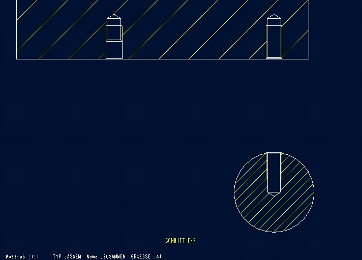

Ich hab da mal ein Problem.
Einem Kollegen von mir ist folgendes passiert:
Eine Baugruppe wird erzeugt, bestehend aus einer Gewindestange und einem Kugelkopf.
Diese Baugruppe wird wiederum in eine, übergeordnete Baugruppe, zweimal eingebaut (siehe Bild 1).

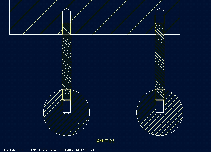

Anschließend wird von der obersten Baugruppe eine Zeichnung erstellt. Dort wird eine Schnittansicht, durch die beiden Gewindestangen erzeugt. Nun wird mit #Ansicht#Darstellung#Bauteil#Ausblenden die Baugruppe (die Betonung liegt auf Baugruppe) ausgeblendet.
Nun kommt das Kuriosum. Irgendwie hinterlässt der eingeschraubte Gewindebolzen irgendwelche Rückstände. (siehe Bild 2 , linkes Gewinde)
Merkwürdigerweise klappt es mit dem Ausblenden, wenn man nicht die komplette Baugruppe, sondern nur die Einzelteile ausblendet. (siehe Bild  2, rechtes Gewinde)
Die Option thread_standard in der *.dtl steht auf std_iso_imp_assy. Stelle ich sie auf std_iso ist alles in Ordnung.
Es scheint, dass mit dieser Option irgendwas nicht stimmt.
Hatte irgendjemand schon mal ein ähnliches Erlebnis, oder ist dieser Umstand bekannt?
Für mich ist es halt blöd, eine logische Antwort auf dieses Kuriosum zu finden. Wir haben kein Problem damit, zwei einzelne Teile auszublenden, aber wenn ich an eine riesige Baugruppe denke, die in eine darüber liegende Baugruppe eingebaut werden soll (mittels Gewindeverbindung), stelle ich es mir schon ziemlich lästig vor, Teil für Teil auszublenden.
Oder ich müsste meine Option ändern.
Was ist eigentlich der genaue (die Betonung liegt auf genau, so ein bisschen weiß ich’s selbst) Unterschied zwischen std_iso und std_iso_imp_assy?
Wie gesagt, ist kein wirkliches Problem. Wenn einer sagt, das ist ein Fehler im Programm, kann ich mit leben, und kann’s weitergeben.
Übrigens, es hat wohl nichts mit der WV zutun. Ich hab’s auf mehreren nachvollziehen können, nur auf  WF noch nicht.
Gruß und schönes Wochenende
Olaf

... also bei mitr der gleiche effekt: bei std_iso_imp_assy ist diese fehlanzeige da, bei std_iso nicht
gefunden habe ich erstmal nur, dass man bei baugruppen aber die assy- anzeige nehmen sollte, alles andere ist nicht fehlerfrei!?!
zitat:
Damit die Liniendarstellung der Gewinde für die Baugruppen korrekt ist, sollte die Option "thread_standard" gemäß dem jeweiligen Standard entweder auf "std_ansi_imp_assy" oder auf "std_iso_imp_assy" gesetzt werden. Damit die Liniendarstellung der Baugruppen korrekt ist, müssen folgende Bedingungen erfüllt werden:
Der innere Durchmesser der Mutter muß gleich dem Durchmesser des kosmetischen Gewindes der Schraube sein.
Der Durchmesser des Gewindes muß gleich dem Durchmesser des kosmetischen Gewindes der Mutter sein.
-zitatende
http://www.ptc.com/cs/gr_23/howto/vew849/vew849_g.htm
... wir haben uebrigens die einstellung bei baugruppen std_ansi

Tag auch,
ja so ein ähnliches Problem hatte ich auch schon mal, bei Stufenschnitten durch Baugruppen. Daten wurden auf Unix-Rechnern erzeugt und auf NT weiterbearbeitet. Haben den Wert "Thread-Standard" von "std_iso_imp_assy" auf "std_iso_imp" umgestellt und dann gings mit der Schnittdarstellung.
Aber warum weiß wohl nur PTC selbst.
Gruß Steve

Hallo Olaf,
Keine Lösung, nur Lösungsansätze
1. crossec_type auf new_style stellen in der Zeichnungsvoreinstellung
(lt. KnowledgeBase gibt es da noch Probleme bei älteren 2001- Versionen)
2. Ausblenden der nicht benötigten Baugruppen über Folien
3. Vereinfachte Darstellung
*iso* macht gelbe Gewindelinien
*ansi* macht die Gewindlinien als verdeckte Kanten
*assy sorgt dafür, dass die Überblendung von Mutter und Bolzen funktioniert
Ich hatte mal das Problem bei einem dickwandigen Rohr, dass das Aussengewinde als Innengewinde und umgekehrt definiert war; Bei der Definition des Aussengewindes wurde die innenliegende Zylinderfläche angeklickt
