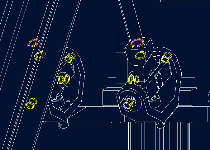

habe eine Baugruppe bekommen, die mit Wildfire erstellt wurde und dann über *.neu nach 2001 exportiert wurde. In der Zeichnung (siehe Anhang) sind nun die Gewinde dargestellt, und ich weiss nicht, wie ich sie ausblenden kann. Hat jemand nen Tip?

... diese gewinde nennt man sammelflaechen, weil es eben eine diese ist. normal (bei uns) fallen sie beim erzeugen auf eine folien und koennen dann ausgeblendet werden. beim abspeichern nun erhaelt man auch diese sammelflaechen. sie werden aber nicht so dargestellt, wie im normalen modell.--->leider hat man dann den effekt wie bei dir. du musst nun die einzelteile oeffnen und eine folie anlegen und diese sammelflaechen jeweils auf eine folie bringen (wenn sie nicht schon drauf sind). in der baugruppe sind sie dann auszublenden...

jo, so gehts.
Danke für die Hilfe.
Jetzt muss ich nur noch sehen, ob ich mir die arbeit mache, das für alle Teile zu machen, oder ob ich (quick+dirty) einfach Schrumpfverpackungen daraus mache...

Man muss eh nicht jeden Teil extra aufmachen. In 2001 kann man schön die Sammelflächen auch im Baugruppenmodus versuchen, auf Folien zu legen. Gehören die Flächen zu einem Teil, dann fragt ProE nach auf welche Teilefolie die Fläche gehört, bzw man kann dort auch eine neue Folie erzeugen.
Die Methode geht super. Und sie geht mir in Wildfire ziemlich ab.

hallo Luk,
Du kannst auch beim Ändern der Ansichtsdarstellung bestimmen, daß die Sammelflächen miteingeschlossen werden. Dann werden Sie in deinem Fall auch ausgeblendet
