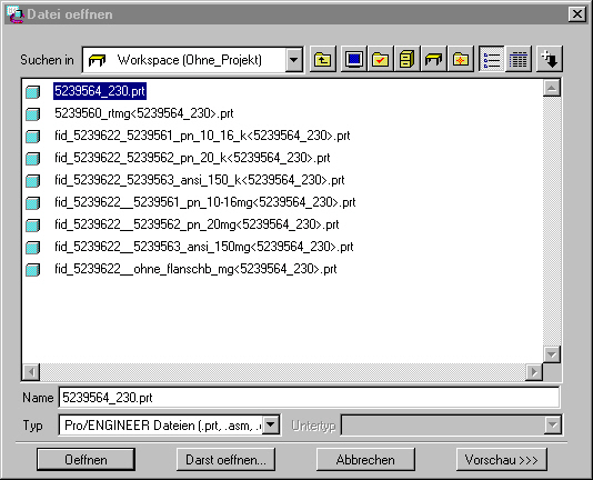

Hi Forum,
wir haben hier Pro/E 2001 (WV 2003010) mit INTRALINK 3.2 MOR1.
Im Workspace liegt ein generisches Part mit 8 Varianten (siehe Bild "Workspace").

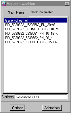

Wenn wir in Pro/E Datei/Oeffnen machen, werden nicht alle Varianten angezeigt (Bild "oeffnen1"). Wir haben natürlich alle Varianten geprüft, nur um dieser Frage schon mal auszuweichen  .
Interessant ist, das wenn der menu_show_instances yes eingestellt ist, alle Varianten gezeigt werden (Bild "oeffnen2").
Wer hat sowas schon gesehen?
Wer hat ´ne Idee?

PS: Nachdem eine der "fehlenden" Varianten von Hand geöffnet wurde, taucht sie ab da in der Liste auf *grübel*

Also,
vielleicht trage ich jetzt Eulen nach Athen. Hast du mal nach der entsprechenden IDX-Datei geschaut, ob die mit eingecheckt ist? Wenn die nicht da ist, zeigt Pro/E auch keine Varianten an. Wenn man allerdings das generische Part aufruft, wird die Familientabelle ausgelesen und die Varianten angezeigt. Sobald man die Datei wieder speichert, wird auch eine IDX-Datei automatisch erzeugt.
Hope it helps. So long, Frank.

da wir mittlerweile den menu_show_instances yes als Standard eingestellt haben, ist das Problem zwar nicht lokalisiert oder beseitigt, stört aber nicht mehr.
Danke für die Mühen...
