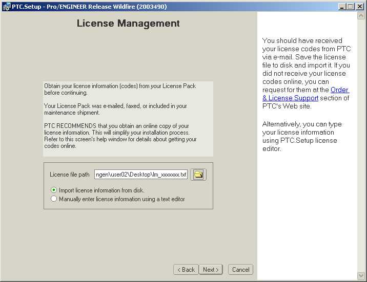

Hallo Forum,
habe soeben den Flexlm installiert, startet aber nicht. Die Lizensdatei von PTC hat die Endung .txt, der Flexlm benötigt aber .lic (voreingestellt), oder .dat.
Soll die Lizensdatei von .txt in lic umbenannt werden?
Wo ist der Fehler?
Was kann ich tun?

Hallo Jürgen,
die Endung der Datei ist nicht wichtig.
Mit dem Systemsteuerungsapplet flexlm.cpl kann man den
Flexlm gut administrieren. Hier kann man den Pfad zu der Datei
lmgrd.exe (Flexlm), zum Lizenzfile und zum Logfile angeben.
Man kann Flexlm starten und stoppen und das Lizenzfile editieren.
Wichtig sind hierbei die Server und die Daemon Zeile:
SERVER LICSRV PTC_HOSTID=00-01-02-B3-D3-66 7788
DAEMON ptc_d d:\ptc\flexlm2\i486_nt\obj\ptc_d.exe d:\ptc\flexlm2\licensing\ptc.opt
Der Name des Lizenzservers und der Pfad zu ptc_d.exe und ptc.opt
müssen stimmen.
Dann sollte es gehen.
Es sei denn Du hast eine node-locked Lizenz.
Hier wird gar kein Flexlm installiert, sondern bei der
Installation von Proe nur das Lizenzfile anstatt des Lizenzservers angegeben.
Andreas

die von PTC generierten Lizenzfiles haben das Format "lm_xxxxxxx.txt". Dieses solltest du von PTC per Mail erhalten haben.
Diese Datei muss, wenn der "PTC License Server" (beim ProE-Setup) benutzt wird, nicht abgeändert werden.
Das ist der einfachste Weg zu einer funktionierenden Konfiguration.
Das Setup von PTC ersetzt automatisch die fehlenden Variablen in der Lizenzdatei, die wie von andreas schon angesprochen unbedingt richtig sein müssen. Dies sind __HOSTNAME__ und __PTCD_PATH__.
