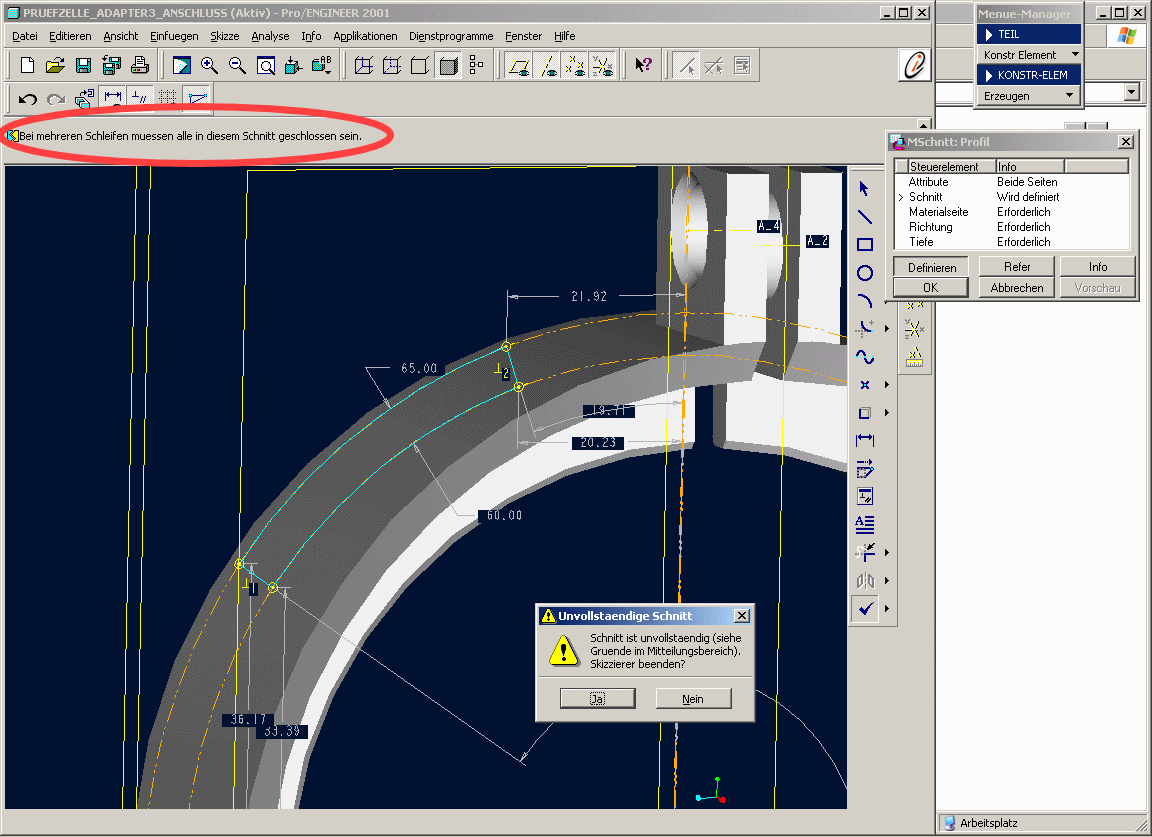

Bin immer noch ein Anfänger und ich habe ein Problem. Also, ich möchte gerne eine Nut in ein Roh mit einer dicke von (5 mm) mache. Die Nut muß eine bestimmte Breite aufweisen und sollte sich über 30° erstrecken. Ich schaffe es nicht richtig. Ich habe mir eine Hilfsebene erzeugt und versuche jetzt mit der Option MatSchnitt ein Profil zu zeichnen das ich nachher weg nehmen will. (Ich weiß leider nicht ob es nicht einfacher geht! Falls mir da jemand auch noch einen Tipp geben könnte wäre ich wirklich glücklich.) Jedenfalls bekomme ich nach dem Erstellen des Profils immer die Fehlermeldung das die "Schleifen" nicht geschlossen sind. Ich habe in der Hilfe schon nachgeschaut, aber ich komm einfach auf keine Lösung. Ich habe mein Problem auch als GIF an diese Message gehängt.
Wenn mir jemand helfen könnte dann wäre ich überaus dankbar.

1. Möglichkeit für den Fehler ist, das du ein Element(Linie) im Skizierer doppelt hast. (z.B.: Rechteck mit vier Linien + noch mal eine, welche genau auf einer anderen liegt)
2. Die Linienzug in der Skizze ist nicht geschlossen. Über Hauptmenü
"Editieren>Trimmen>Ecke" jeweils die beiden Elemente trimmen, welche eine Ecke bilden sollen.
3. Viele Schnitte die über Gradzahlen gesteuert werden, lassen sich einfacher als Rotation-Mat-Schnitt als Profil Mat-Schnitt erstellen, einfach mal probieren.

Vielen Dank. Ich vergass zu erwähnen das ich natürlich in diesem riesigen Archiv schon nach gleichen Problemen gesucht habe und natürlich auch fündig geworden bin. Darum habe ich deinen ersten Tipp auch schon probiert (doppelte Linien) und nichts gefunden. Auch das Trimmen habe ich probiert und am Anfang hat es nicht geklappt. Aber dann habe ich es auf deinen Rat nochmal probiert und siehe da es klappt! Vielen Dank Jürgen! Ohne Witz, dass war für mich (als Newbie) echt ein Problem.

Ich vermute mal, die beiden Radien sind jeweils doppelt. Je einen Radius rauslöschen und die 4 Ecken neu trimmen.
