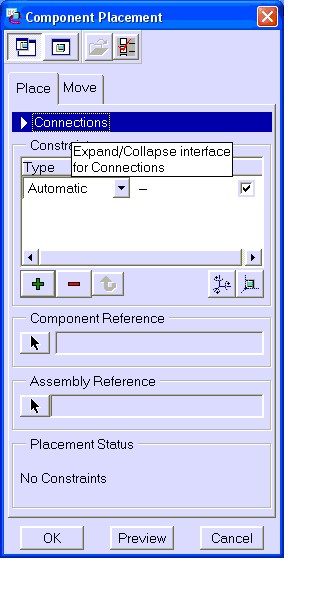

erstellt am: 27. Jan. 2004 10:26    Editieren oder löschen Sie diesen Beitrag!  <-- editieren / zitieren -->   Antwort mit Zitat in Fett Antwort mit kursivem Zitat    Unities abgeben: 1 Unity (wenig hilfreich, aber dennoch)2 Unities3 Unities4 Unities5 Unities6 Unities7 Unities8 Unities9 Unities10 Unities Nur für Hawk-Bikes 10 Unities + Antwort hilfreich
Sebastian,
wenn Du eine Studi-Version hast, sollte das schon darin enthalten sein. Probiere doch beim Einbau von Komponenten in eine Baugruppe nicht über Platzieren, sondern Über "Verbinden" zu gehen - ist der blaue Balken mit dem Pfeil nach rechts, dann geht ein Verbindungsfenster auf ...
Kalle_ok
