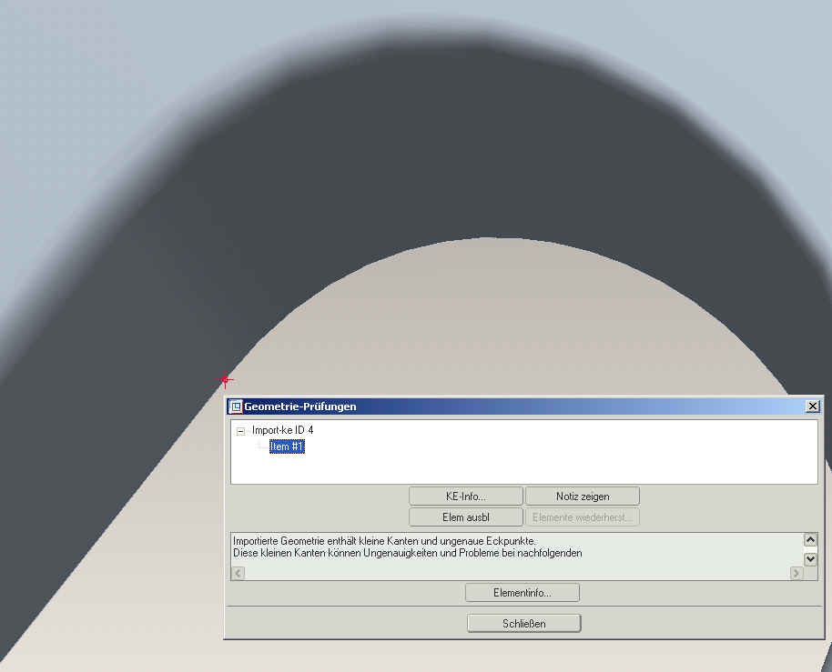

ich habe das Problem, das durch die automatische Geometrieheilung nicht alle Fehler behoben werden können. Es sind noch kurze Kanten vorhanden mit dem Pro/E nichts anfangen kann. Durch manuelles Spalt schliessen bin ich auch nicht weiter gekommen. Anbei die IGES-Datei und ein Bild der Geometrieprüfung. Ziel ist es einen Volumenköroper zuerzeugen.
Bitte Hilfe

hab die iges eingelesen (in Solidworks) und alles ist ok. Habe eine step214 gemacht und gezippt, ist jetzt ca. 1,8 MB groß. Soll ich sie dir auf deine email schicken?
Habe gerade gesehen, dass ich auch Pro/E schreiben kann. Wäre auch einen Versuch wert...

hallo zusammen,
Original erstellt von Undertaker:
...war in Pro/E ganz einfach.
mit einer genauigkeit von 0,1 ist das ding sofort zu. aber arbeitet jemand in diesem bereich (mal abgesehen von baufirmen)???
stelle ich den wert nur auf 0,02 ist die ganze schönheit dahin. und es heißt wieder manuell schrauben.
@awanger
deine datei kommt, wie bei den standard pro/e-files üblich, mit relativer genauigkeitseinstellung daher. beim versuch, diese umzustellen, verabschiedet sich mein proe ohne kommentar! aber auch so sind an dem teil die gleichen "ekel-ecken" wie in proe (siehe anhang).
immer wieder beruhigend, das bei allen das gleiche passiert. gepfuschte teile geben schlechte importe. aus einem kaktus kann man eben keine rose machen...
aber ich wollte keinen demotivieren. lediglich aus gegebenem anlass mal nachfragen, was aus meiner sonntagspredigt geworden ist:
http://ww3.cad.de/foren/ubb/Forum12/HTML/004872.shtml
wenn wir uns schon alle mit den gleichen problemen quälen!
gruß

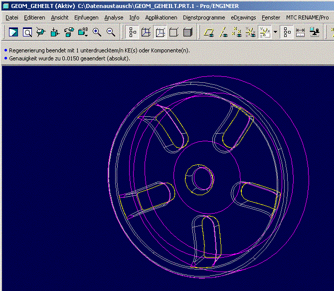

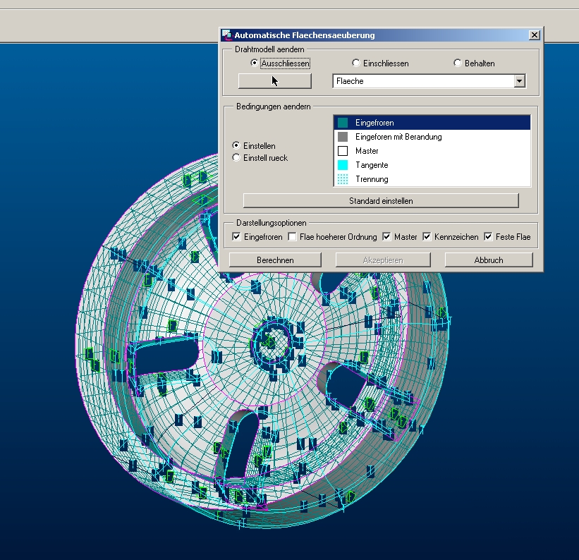

erstellt am: 26. Jan. 2004 17:38    Editieren oder löschen Sie diesen Beitrag!  <-- editieren / zitieren -->   Antwort mit Zitat in Fett Antwort mit kursivem Zitat    Unities abgeben: 1 Unity (wenig hilfreich, aber dennoch)2 Unities3 Unities4 Unities5 Unities6 Unities7 Unities8 Unities9 Unities10 Unities Nur für schuer 10 Unities + Antwort hilfreich
Tach zusammen
die genauigkeit steht auf 0.015.
Ansonsten habe ich nur Geomheil gewählt
automatische Flächenauswahl.
Anschließend kommt folgendes Bild (siehe Anhang)
dann hab ich Pro/E die Fehlerflächenberechnen lassen und
automatisch bereinigen lassen.
Dann einn Volumenkörper erzeugt.
Sag doch eigentlich ganz einfach
Aber beruhigt euch wir hatten auch schon
Hicad Daten die liessen sich ums
verrecken nicht mehr heilen!
undertaker

erstellt am: 26. Jan. 2004 20:52    Editieren oder löschen Sie diesen Beitrag!  <-- editieren / zitieren -->   Antwort mit Zitat in Fett Antwort mit kursivem Zitat    Unities abgeben: 1 Unity (wenig hilfreich, aber dennoch)2 Unities3 Unities4 Unities5 Unities6 Unities7 Unities8 Unities9 Unities10 Unities Nur für schuer 10 Unities + Antwort hilfreich
hallo,
...die genauigkeit steht auf 0.015...
nachdem zuerst an meinen wahrnehmungen zweifelte, im anhang ein bild, welches die situation nach umstellen auf die erwähnten 0.015 darstellt.
das teil war auf 0,1 eingestellt.
@schuer
bei dem teil werden die automatismen wohl versagen (d.h. keine über verwendbarkeit in einer zeichnung hinausgehende qualität ergeben).
lösungsmöglichkeit: lieferanten verdonnern, die fehler aus dem originalmodell zu tilgen.
gruß
