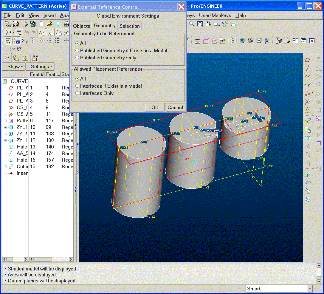

Hallo Leute
Ich möchte in einer Baugruppe eine Bohrung erzeugen, welche auf eine Achse bemasst (referenziert) ist. Geht das nicht?
P.S. In eine Part ist das kein Problem.
Gruss Markus

Original erstellt von Günther Weber:
natürlich geht das. Was Du falsch gemacht hast, können wir den vielen Informatiionen aber nicht entnehmen. Vielleicht bist Du mit der Auswahl der zu schneidenden Teile nicht klargekommen?
Ich möchte eine lineare Bohrung auf eine ebene Fläche erzeugen. Wenn ich nur Körperflächen als lineare Referenzen verwende, ist alles ok. --> daher auch mit den schneidenden Teile.
ABER wenn ich die lineare Referenz auf eine Achse (Bemassung im Abstand zu einer anderen Bohrung) setzen möchte funktionierts nicht.
Ich arbeite mit Pro/E 2001 WochenCD 2003280
Gruss Markus

Markus,
kann es sein, das die Achse nicht normal (senkrecht) zu deiner Platzierungsebene ist ?! ...

Also die Bohrung soll nicht koaxial platziert werden sondern linear und das Maß soll von Achse zu Achse sein? Das geht auch in WF nicht im ASM, weder mit Bohrungen noch mit Achsen
Workarround: Skizziere den Abstand über Curve und hänge an die Ecke(n) Achse(n) und platziere die Bohrungen koaxial.

Bei mir klappt es nur, wenn ich auf die Achse und die Ausrichtungsebenen, Baugruppenbezüge lege und diese referenziere, d.h. in der Baugruppe, eine Baugruppenachse durch die zu referenzierende Bohrung legen, durch die, die Richtung angebenden Flächen oder Ebenen ebenfalls Baugruppenbezüge legen. Ansonsten geht es auch bei mir nicht. Referenz auf Bauteilebene funktioniert nicht.
Olaf
PS: wenn natürlich schon Baugruppenbezüge vorhanden sind müssen keine neuen erzeugt werden. Ich will damit nur sagen, das die Referenzen Baugruppenreferenzen sein müssen.
[Diese Nachricht wurde von os am 26. Jan. 2004 editiert.]
PPS: Die Achse kann eine Bauteilachse sein. Nur die Richtung muss von Baugruppenebenen bestimmt werden.

Original erstellt von kalle_ok:
--> Die Bohrung ist senkrecht zur Plazierungsebene (Primären Referenz)
Original erstellt von Olaf:
[/B]Bei mir klappt es nur, wenn ich auf die Achse und die Ausrichtungsebenen, Baugruppenbezüge lege und diese referenziere, d.h. in der Baugruppe, eine Baugruppenachse durch die zu referenzierende Bohrung legen, durch die, die Richtung angebenden Flächen oder Ebenen ebenfalls Baugruppenbezüge legen. Ansonsten geht es auch bei mir nicht. Referenz auf Bauteilebene funktioniert nicht.
[/B]
Es funktioniert bei mir auch nur wenn ich alle linearen Referenzen von der Baugruppe anwähle. So ein Schei...
Es funktioniert nicht einmal wenn ich die erste Bohrung auch schon in der Baugruppe erzeugt habe und die so erzeugt Achse als lineare Referenz verwenden möchte.
Gruss Markus

1) In der Baugruppe eine Achse auf eine bestehende Bohrung mit der Option Durch Zylinder erzeugen --> ergibt z.B. AA_8.
2.) In der Baugruppe eine lineare Bohrung erzeugen mit einer (oder zwei) linear(en) Referenzen auf die unter Punkt 1) erzeugten Bohrung AA_8 und auf irgend eine Baugruppenbezugsebene (nach möglichkeit Standardebene).
Gruss Markus

loch.zip
Habs auf mehreren WV's probiert. Geht doch
Siehe Anhang

Was macht denn Dein Referenzskopus, verbietet der "zufällig" externe Referenzen ?

Hallo Leute
Habe das Problem mal der Hotline weitergegeben....
Das Problem ist schon länger bekannt...
SPR 899477
Pro/E 2001360
2001-09-14 Medium severity
TAN 110500
Pro/E 2001360
14-SEP-01
This issue will be resolved in a future version of Pro/ENGINEER.
TPI 117203
Wildfire 03-OCT-02
Wird dieses Problem doch noch einmal behoben?
