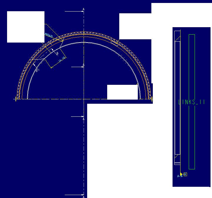

ich habe ein Zahnrad im Halbschnitt auf der linken Seite des beigefügten Bildes, und hätte gerne die Ansicht der Breite im Vollschnitt auf der rechten Seite daneben. Hat auch soweit schon mal geklappt, nur habe ich versehentlich die Seitenansicht gelöscht, denn zu sehen sie sie nicht mehr. Aber warum zum Henker bleibt dieser "grüne Rest" ("links 1_1") noch da? Habe ich die Ansicht vielleicht doch nicht ganz gelöscht und ich kann sie wiederherstellen?
Daneben übrigens eine neue Ansicht, weswegen in der Vorderansicht auch zwei A-A-Schnitte zu sehen sind, auch ein Indiz dafür, dass die "alte" noch nicht wirklich weg ist???
Beim Ausdruck ist von den grünen Linien auch nix zu sehen, aber komisch ist das trotzdem
Hoffentlich kann mir , dem ziemlichen ProE-Rookie helfen.
Danke, Martin

... der gruene rahmen ist eine ansicht, die vereinfacht dargestellt ist. wiederherstellen unter zeichnung-spezial-zeichn darst oder unter zeichnung-ansichten-einblenden/ausblenden

Du hast die Ansicht nicht gelöscht sondern nur ausgeblendet. Der Rahmen ist dafür die Anzeige, daß da noch was ist. Und der darf natürlich nicht ausgedruckt werden, da die Ansicht ja nicht zu sehen sein soll.
Du brauchst also nur die Ansicht wieder einzublenden und alles wird schön.

Oh danke, wie simpel Lösungen manchmal sind...
Vielen Dank für Eure rasche Hilfe.
