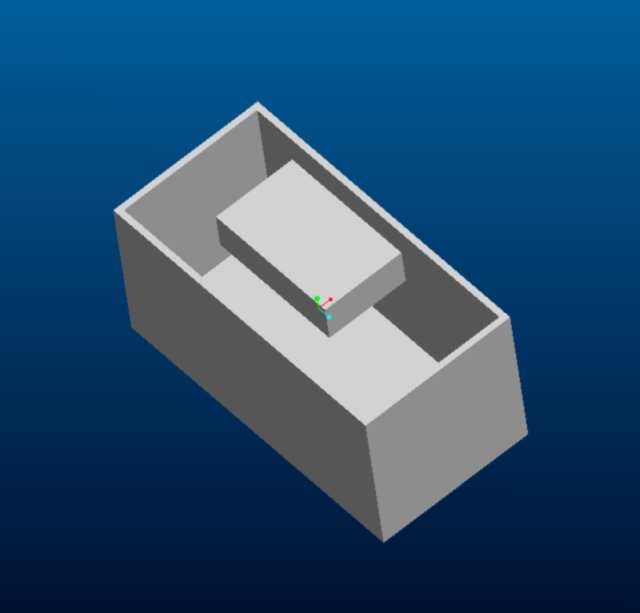

Hallo Frank,
da ProE nicht gleich ProE ist, zuerstmal: Mit was für einer Version bzw. was für einer Wochenversion arbeitest du?
Wie du im beigefügten Bild sehen kannst, funktioniert des Szenario bei der ProE2001 WV2003441 einwandfrei.
Michael
