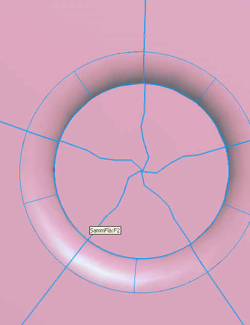

felge.prt.zip
vielleicht ist ja noch jemand wach.
Ich habe das Problem, das ich die Felge (entstanden aus IGES) als Volumenkörper habe. Ich will ihn aber hohl haben mit einer Wandstärke von ca. 3 mm. Wenn ich einen rot-Schnitt mache ist auch der Ausbruch geschnitten. Wie kann ich dort auch die Wandstärke beibehalten?
Gruss und Danke
Schuer

bin selber noch wach oder auch nicht.
1. Fehler: Das Bild Fehler ist ein Fehler. Sprich das falsche Bild hochgeladen.
2. Fehler: Habe "Problem" selbst gelöst. Eine wand auf der Fläche die durch den Schnitt entsteht an Referenzen in der gewünschten Dicke hochziehen.
3. Fehler: Man sollte nicht so spät arbeiten.
