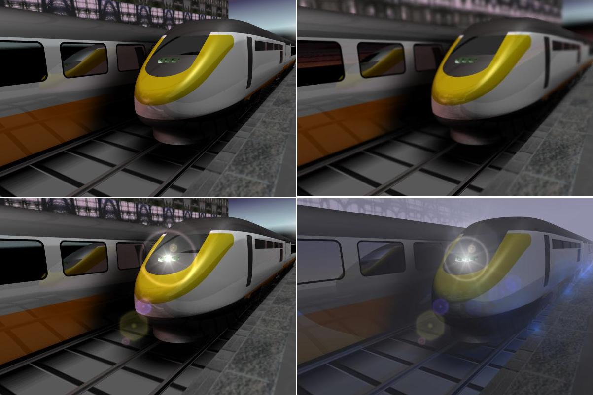

Hallo Mario,
die .den-Files sind spezielle Renderumgebungen, die nur mit dem
Photolux-Renderer (in CDRS2001 dabei, evtl. auch noch wo anders?)
Sinn machen.
Da sind dann zum Beispiel Nebeleffekte und andere mit drin.
(siehe: ...\graphiclib\graphic-library\image-slideshow\
photolux-train-exterior.jpg).
Eventuell ist der Renderer in der Wildwire mit drin?

Hallo Felix,
kannst Du das Bild mal posten, denn ich finde es nicht in dem Verzeichnis. Um eine solche Datei zu erzeugen, muss ich auf "Kopie speichern" gehen oder was muss ich tun? Das scheint mir ganz sinnvoll für Präsentationen.

Hallo Mario,
sorry für die Verspätung - hier das Bild.
Wie Frank (efbe) schon schreibt, lassen sich die Bilder nur "rendern"
über Photorender. Aber, wie gesagt, die tollen Effekte klappen nur mit Photolux. Im CS von PTC gibt es ein kleines Tutorial zum Photorender-Modul. Mühsam näht sich das Eichhörnchen...
