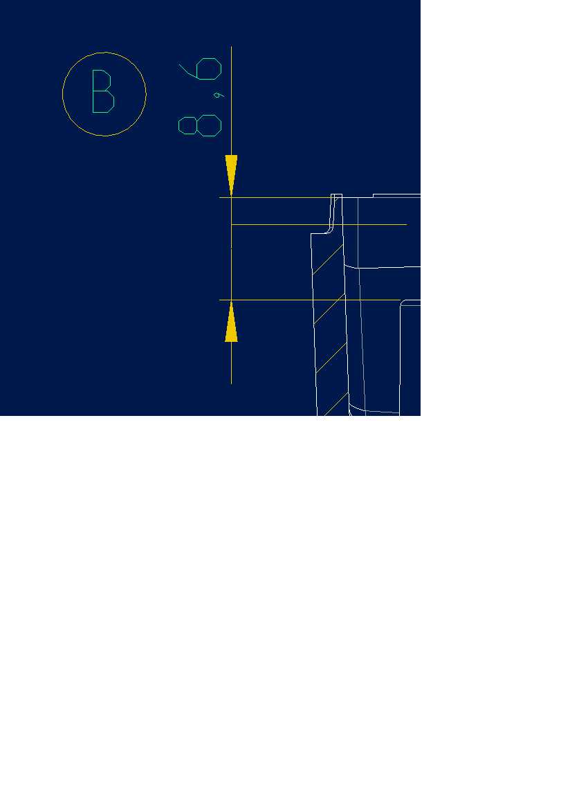

Bei einem neuen Index der Zeichnung werden Änderungen mit einem Symbol markiert.
Damit die Zahl der Änderungen im Zeichnungskopf nicht falsch gesetzt wird, will ich die Zahl automatisch über Parameterabfrage plazieren.
Gibt's ein Systemparameter oder muß ich mir anders helfen?

Ja, manueller Parameter z.B. "chg_03" Typ "String" Wert "3".
Wenn du ihn nur in der Zeichnung brauchst erzeuge ihn auch nur da, bzw. können die Zeichnungstemplates diese schon beinhalten, auf der Zeichnung kannst du dann einen Ballon einfügen mit Text "&chg_03:d" und es wird eine "3" dastehen.
Ist nur so'n schnellschuß und nicht wirklich ausgegohren, nur als Denkansatz.

mir geht's um Anzahl von Index "B" Symbolen.
Sieben Änderungen, sieben "B"
