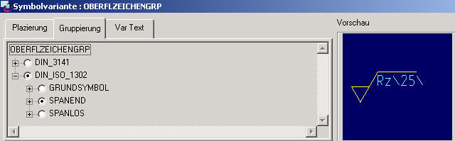

Hallo ProE-Gemeinde
ich versuche seit einiger Zeit eine Oberflächensymboldatei(ich hab sie mal mit beigelegt als *.txt) die ich in den vorgängerversionen genutzt habe in 2001 verfügbar zu machen.
nur wird nach dem Aufruf der Symboldatei das Menue zum Plazieren nicht aktiv.
Wenn ich allerdings eine Zeichnung aus einer älteren Version öffne und möchte das Symbol ändern steht mir die Gruppierung auch zur verfügung(siehe Bild).
Wer hat eine Idee?

Hallo User,
mit meinem WV ist dieses Symbol nicht einmal sichtbar, auch wenn ich auf Umdefinieren gehe. Deswegen kann ich nur spekulieren.
Was ich versuchen würde: Format->SymbolGalerie->Umdefinieren->Aufrufen(Sym auswählen)-> Attribute->Zulässige Plazierungstypen

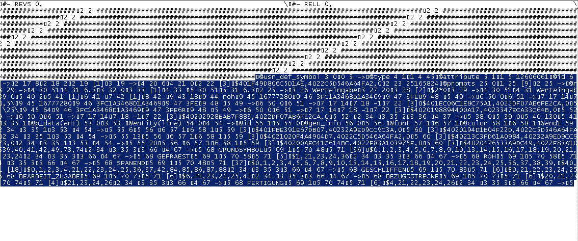

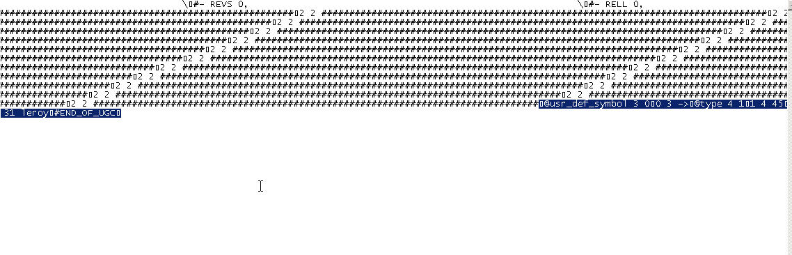

Man erstellt ein neues Symbol mit einem element speichert dieses ab.
Öffnet dann beide symboldateien in einem editor und entfernt in der neuen datei die definition des elementes und fügt den teil der alten datei an der stelle wieder ein (siehe) Bilder.
