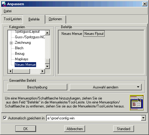

Aus der Pro/E-Hilfe-Seite:
So fügen Sie der Benutzerschnittstelle eine Gruppenschaltfläche hinzu
Bei einer Gruppenschaltfläche handelt es sich um mehrere eng verwandte Befehle, die als Gruppe gespeichert sind. Nur die erste Befehlsschaltfläche der Gruppe ist sichtbar. Die Schaltfläche enthält einen Pfeil. Wenn Sie auf diesen Pfeil klicken, werden die anderen Befehlsschaltflächen angezeigt. Anstatt auf der Tool-Leiste für jeden Befehl eine eigene Schaltfläche zu erzeugen, erzeugen Sie eine Gruppenschaltfläche, um Platz zu sparen oder um miteinander verwandte Befehle zu kombinieren. Mit der folgenden Vorgehensweise erzeugen Sie zuerst eine Gruppenschaltfläche und fügen dieser daraufhin Befehle hinzu. Die Gruppenschaltfläche zeigt nur den ersten Befehl der Gruppe an, die anderen Befehle werden angezeigt, wenn Sie auf den Pfeil klicken.
1. Klicken Sie auf Dienstprogramme > Bildschirm anpassen (Utilities > Customize Screen). Im Dialogfenster Anpassen (Customize) wird die Registerkarte Befehle (Commands) geöffnet.
2. Wählen Sie unter Kategorien (Categories) die Option Neues Menue (New Menu).
3. Klicken Sie unter Befehle (Commands) auf die Schaltfläche Neues Flyout (New Flyout), und ziehen Sie sie im Pro/ENGINEER Fenster auf die gewünschte Tool-Leiste. Während Sie die Schaltfläche ziehen, wird ihre Plazierposition angedeutet. Sie können die Schaltfläche an jeder Stelle auf einer vorhandenen Tool-Leiste einfügen. Sie können die Schaltfläche allerdings nicht in eine andere Gruppenschaltfläche oder als separate Tool-Leiste einfügen. Lassen Sie die Maustaste los, um die Schaltfläche Neues Flyout (New Flyout) an der angegebenen Position zu plazieren.
4. Ordnen Sie jeder neuen Schaltfläche die gewünschten Befehle oder Mapkeys zu. Hierzu fügen Sie einen der folgenden Schritte aus:
Wählen Sie unter Kategorie (Categories) eine neue Kategorie aus, klicken Sie unter Befehle (Commands) auf das gewünschte Symbol, und ziehen Sie dieses auf die Schaltfläche.
ODER
Klicken Sie im Pro/ENGINEER Fenster auf ein vorhandenes Menüelement oder eine Tool-Leisten-Schaltfläche, und ziehen Sie es/sie auf die Gruppenschaltfläche.
Hinweis: Sie müssen der Schaltfläche einen Befehl hinzufügen. Bleibt die Schaltfläche leer, wird sie aus der Tool-Leiste entfernt, wenn Sie das Dialogfenster Anpassen (Customize) schließen.
5. Klicken Sie auf Datei > Einstellungen speichern (File > Save Settings), um die neuen Einstellungen in der Datei config.win zu speichern.
6. Klicken Sie auf OK (OK), um das Dialogfenster zu schließen. Klicken Sie auf Abbrechen (Cancel), um die Änderungen rückgängig zu machen.

ich hab ein Bild dazu gemacht...
