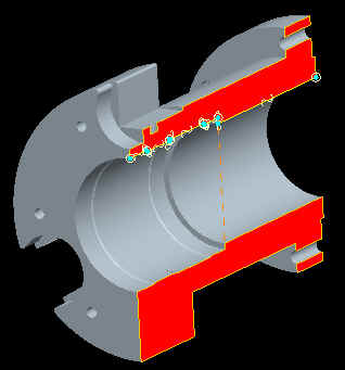

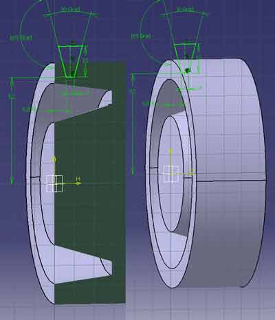

Hallo ich möchte in die Mitte eines Teiles eine Skizze bringen.
Möchte aber nur die Schnittkontur des Parts beim skizzieren sehen.
Zur verdeutlichung habe ich ein Bild wie es unter Catia aussieht angehängt.
Ist das in PRO-E Wildfire möglich?
Gruß Sven

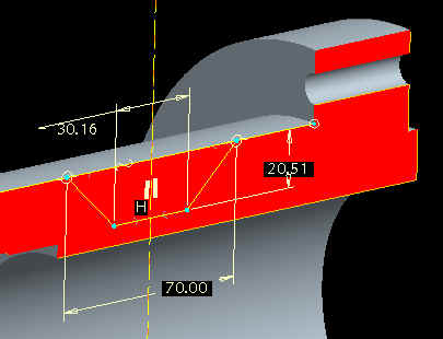

Wildfire kann´s!
Wenn unter Tools/Querschnittserzeugung "Clipping" eingestellt wurde, so können die Kanten im Skizzierer verwendet werden.
Bild im Anghang...
:cybernuth:

Is alles richtig und gut.
Mir geht es um was anderes ihr müßt euch einen komplizierten Körper vorstellen mit einer unmenge an Kanten und ich möchte eigentlich nur wenn ich im Skizzierer bin die Kanten die mir angezeigt werden verringern indem ich den vorderen Teil des Körpers einfach wegblende.
Siehe Bild erster Beitrag.
Gruß Sven

Ja und nichts anderes habe ich gemacht: der vordere Teil des Teils ist weggeschnitten, so daß man die Skizzierebene sehen kann (zusätzlich habe ich die Kanten des Schnitts genutzt...)
Reicht es nicht aus, im Skizzierer das Modell im Drahtmodus anzuzeigen?

Das sieht klasse aus cybernuth bei mir ist blos irgendwie wenn ich das Clipping eingestellt habe und irgend einen Befehl ausführe das clipping wieder verschwunden und ich sehe wieder das ganze Modell.
Bei dir siht es so aus als ob du im skizzierer die clipping ansicht verwenden kannst. Wie machst du das?
