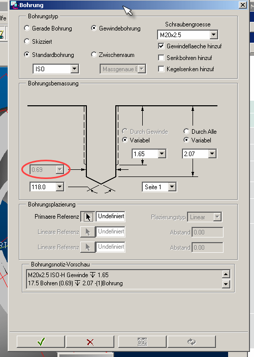

Hi.
Ich bin sauer. Ich habe es nicht geschafft eine ordentliche M12 Bohrung in mein Teil zu bekommen. Ok, ich bin Anfänger, aber ich habe mir umfangreiche Bücher und Materialien besorgt um mich in die Materie einzuarbeiten. Aber bei einer Bohrung setzt es einfach aus. Ich kann die Ebenen wählen die Tiefe und auch ob es sich um eine Gerade Bohrung eine Standardbohrung oder Skizzierte Bohrung handelt. Wähle ich jedoch eine Standarbohrung aus, dann ein (egal) M12x1 Gewinde, so ist im unteren Rahmen unter "Bohrungsbemaßung" das Feld für den Bohrungsdurchmesser grau hinterlegt bei "0.69" und ich kann es nicht ändern. Ich habe das Problem in einem Bild beigehängt. Ich komme einfach nicht dahinter wie ich das ändere...
Bin echt verzweifelt... Bitte um Hilfe....

deswegen brauch man doch nicht gleich verzweifeln. Der Wert muß grau hinterlegt sein, da er ja über die ISO-Bohrungstabelle gesteuert wird. Und das Maß ist auch richtig, es hat nur die falschen Einheiten. Deine voreingestellten Einheiten sind Zoll. Und der Kerndurchmesser des M20x2,5 ist nun mal ca. 0,69". Also stelle bitte unter #Einstellung#Einheiten für die Längen Milimeter ein und dann wird dort auch eine 17.5 mm stehen.

Danke für die schnelle Antwort. Ich schäme mich zu fragen, aber "Einstellungen" gibt es bei mir nicht... meinst du DIENSTPROGRAMME -> OPTIONEN -> pro_unit_length ???

Leider weiß ich nicht welche Version Du hast. Schreibe solche Sachen doch einfach in die Systeminfo rein.
Über diese config-Option kannst Du das für neue Teile und BG einstellen. Wenn Du aber so ein falsches Teil offen hast, dann kannst Du das über Einstellungen im seitlichen Menü ändern. Falls Du Wildfire hast, kann ich Dir nicht weiterhelfen, da ich das noch nicht kenne.

Um das ausgegraute Feld editierbar zu machen in der config.pro die Option hole_diameter_override auf yes setzen oder mit #Dienstprogramme#Optionen die Option hier setzen.
Wir bohren die meisten Kernlöcher immer etwas größer als nach DIN/ISO. Daher ist es für uns wichtig, auch diesen Wert manipulieren zu können. Aber vorsicht das ausgegraute Feld hat schon so seine Berechtigung.

wenn er den Durchmesser so überschreiben würde, ohne die Einheiten zu ändern, dann würde das sicher einen schönen Absturz bewirken, da dann die Gewindefläche im Freien liegen würde. Man sollte erst einmal die wirklichen Ursachen bekämpfen, bevor man solche mit Absicht gesperrten Sachen freischaltet.
Und das ist besonders wichtig, wenn jemand gerade erst angefangen hat, mit dem Programm zu arbeiten, da die Einheiten-Einstellung bei vielen "Anfänger" einfach nicht beachtet wird.

Ich bin wirklich ein Anfänger. Hab vor lauter Wald die Bäume nicht mehr gesehen. Konnte das Problem dank eurer Hilfe lösen. Vielen Dank. Jetzt habe ich allerdings noch ein kleine Frage. Ich habe jetzt meine Bohrungen. Die sind klasse, die sind schön. Haben nur einen Nachteil. Es stehen an der Seite für jede Bohrung alle Informationen dran, was beim betrachten sehr störend ist. Gibt's da auch was von Ratiopharm???

da sollte es einen Ikon und demzufolge einen Befehl geben, mit dem man alle 3D-Notizen ausblenden kann. Aber wo Du den jetzt genau suchen mußt, kann ich Dir jetzt nicht sagen, da gerade kein Pro/E vorhanden und wir Deine Version immer noch nicht kennen.

Ich. bzw. mein Geldgeber, besitze Pro/Engineer 2001 [2001150]. Werde mal nach dem Icon suchen...

Hi versuch mal auf die angehängte Info zu klicken, bis diese rot wird, dann rechte Maustaste, nun erscheind ein Auswahlfenster, dann auf wegnehmen.

Hallo und Guten Morgen,
falls Du es noch nicht gefunden hast, kann ich Dir jetzt noch ein wenig helfen, da wieder am Arbeitsrechner.
Wenn Du mit der rechtes Mousetaste auf die Symbolleiste kommst, dann kommt das Kontext-Menü zum Anpassen der Werkzeugleisten. Dort kannst Du dann auf #Befehle gehen. In dem Fenster findest Du dann unter #Ansicht#Modelldarstellung eine stillisierte Notiz mit Pfeil bei der der Hilfetext "Darstellung von 3D-Notizen ein/aus" erscheint.
