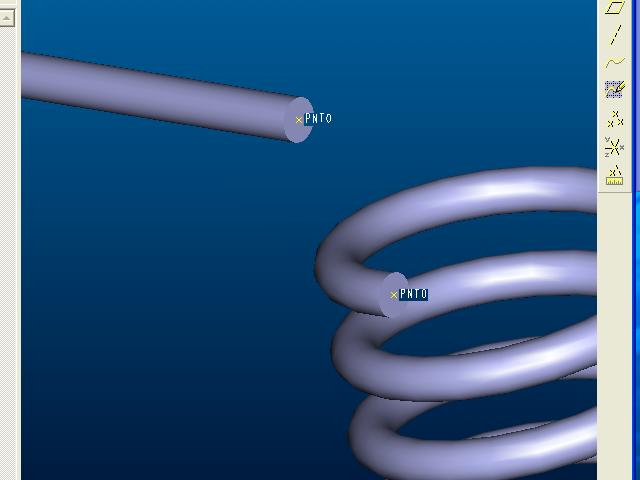

hi,
hab folgendes problem: ich möchte zwischen den beiden punkten eine gebogene verbindung erstellen, so daß diese dann bündig mit den beiden flächen abschließt.
habs bis jetzt mit nem zugprofil probiert mit einer leitkurve in einer ebene durch die beiden punkte. die biegung stimmt dann, aber dann bekomm ich keinen richtigen anschluss.
kann mir da vieleicht jemand weiterhelfen?
tom

Hallo mbStudent82,
ich schlage vor:
Kurve durch Punkte erzeugen, dabei bei Tangetial "Senkrecht" zu den Endflächen einstellen.
Dann einen gezogenen Verbund (Zug-Verbundkörper) erzeugen mit der eben erzeugen Kurve als Leitkurve und den beiden Kreisquerschnitten als Schnitte.

danke cbernuth@DENC,
hab jetzt ne kurve über 2 Projektionen erstellt und dann daran entlang gezogen, ist zwar nicht 100% sauber so reichts aber schon.
deinen vorschlag werd ich demnächst mal ausprobieren.
