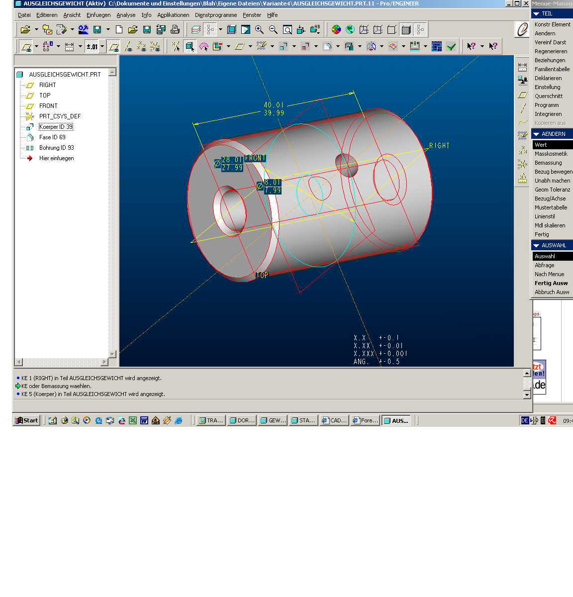

Guten Morgen liebe Pro E Gemeinde,
ich habe schon seit einiger Zeit ein kleines Problem mit der Änderungen von Bauteilmaßen:
Immer wenn ich mit rechter Maustaste auf das Bauteil klicke und #Aendern wähle, dann zeigt mir 2001 immer die Grenzabmaße an, wie auf dem Bild zu sehen ist. Ich habe schon in der Config.pro gesucht aber keinen Eintrag gefunden. Hatte schon mal jemand das gleiche Problem?
Wenn ich die Bauteilmaße ändern will muß ich immer beide Werte ändern, sehr umständlich....

Hallo Thomas
in der config.pro kannst du den Toleranzmodus einstellen.
Die Option heist "tol_mode".
z.B.: tol_mode nominal
Grüße Martin

... allerdings gilt dies nur fuer neu zu setzende maße. dies ist beabsichtigt, damit du innerhalb einer zeichnung verschiedene tol_mode's einstellen und benutzen kannst.

Hallo Thomas,
in der Config.pro gibt es den Eintrag "tol_mode" mit den Werten: nominal, limits, plusminus, plusminussym.
Gruss, Joe
P.S. in deinem Fall nominal

Hallo Thomas,
die vorhandenen Bemaßungen kannst Du über Eigenschaften der Bemaßung auf den entsprechenden Modus stellen.

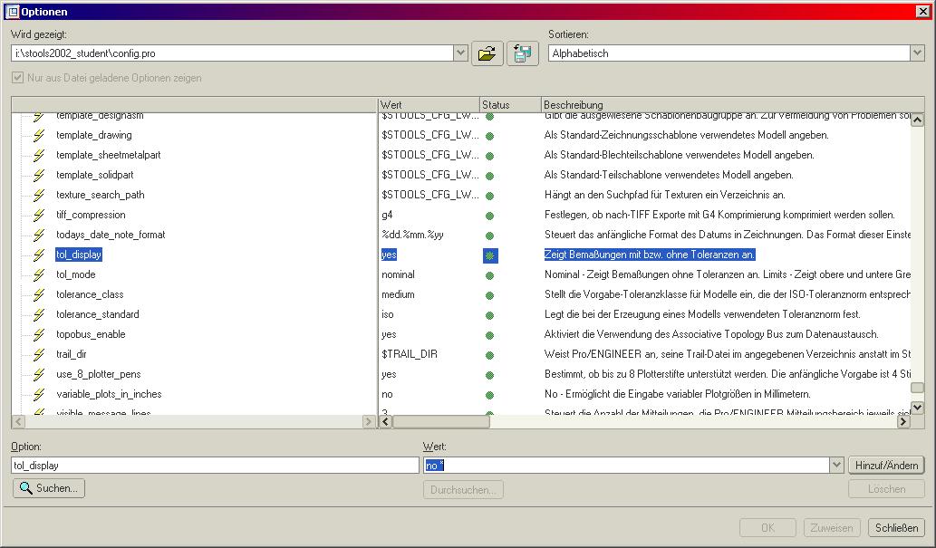

Juhu Problem gelöst!
Es war die Einstellung in der config.pro "tol_display" . Da hätte ich auch schon früher drauf kommen können. Danke für die Hilfe

Hallo Thomas
stimmt nicht ganz.
Mit der Option "tol_dispay" wird eingestellt, ob Maße mit oder ohne Toleranz angezeigt werden sollen.
Gruß Martin

und bei mir werden trotz passender einstellungen (?) keine toleranzen angezeigt im skizzierer und teil angezeigt... siehe bild

Original erstellt von der_mechaniker:
im Skizzierer werden auch keine Toleranzen angezeigt. Und wenn tol_mode auf nominal gestellt ist, dann erhalten neu erzeugte Maße keine Toleranz

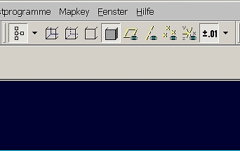

diese Einstellung kann zusätzlich über das Icon Toleranzen ein/aus aktiviert sein. (siehe Bild)
Gruß Martin

erstellt am: 19. Jan. 2004 16:20    Editieren oder löschen Sie diesen Beitrag!  <-- editieren / zitieren -->   Antwort mit Zitat in Fett Antwort mit kursivem Zitat    Unities abgeben: 1 Unity (wenig hilfreich, aber dennoch)2 Unities3 Unities4 Unities5 Unities6 Unities7 Unities8 Unities9 Unities10 Unities Nur für Preankie2 10 Unities + Antwort hilfreich
und es macht klick! thx und u's
