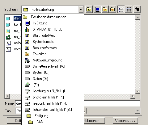

Bei einem Kunden habe ich gesehen, dass nach den Einfügen von Parts in eine Baugruppe das Part zuerst am Fadenkreuz hängt und nicht immer auf den Nullpunkt abgelegt wird. Bei größen Bauteilen ist dies sehr von Vorteil, Frage wie kann man diese Funktion einstellen.

... ich weiss zwar nicht genau was du meinst aber vielleicht dies:
nicht auf komponente einbauen gehen, sondern im menue einsetzen:
danach hinzufuegen-oeffnen und komponenete waehlen und dann kannst du die komponente am cursor dorthin packen wo du willst.
danach kannst du sie mit dem naechsten gleichnamigen modellpunkt 'bewegen' immer noch frei bewegen oder mit 'position beheben' festsetzen.
oder du sagst alternativ fertigstellen und plazierst die komponente dauerhaft.

er meint sicher, daß beim Platzieren in der BG nicht der Platzierungsreiter aktiv ist sondern der Reiter mit Bewegen. Wird ein Part eingebaut, muß man ihn erst an einer Stelle ablegen und dann auf den Reiter platzieren gehen.
Es sollte dazu eine Einstellung in der config.pro geben, aber ich weiß sie z.Z. nicht. Ist schon Jahre her, daß ich das umstellen mußte.

die Config.pro Option heisst: "comp_assemble_start PACKAGE"

da muß ich Dich leider enttäuschen; denn laut der Beschreibung sorgt sie nur dafür, ob die einzubauende Komponente in einem separaten Fenster angezeigt wird oder ob sie als eingesetzte Komponente in der BG erscheint.

Kantioler Martin hat schon recht:
der Wert "PACKAGE" sorgt dafür, daß die Komponente in der Baugruppe landet, "CONSTRAIN_IN WINDOW" erzeugt ein separates Fenster...

das bestreite ich ja auch nicht. Aber hier wird die Option gesucht, welche dafür sorgt, daß in dem Platzierungsfenster (siehe Bild) der Reiter für Bewegen als erstes aktiv ist und das Teil entsprechend gleich vor dem Platzieren an der richtigen Stelle abgelegt werden kann. Wir haben diese Einstellung bei uns in der Firma so, aber ich habe die dafür verantwortliche Option noch nicht gefunden. :-((

Genau das ist mein Problem, vermutlich habe ich mich etwas umständlich ausgedrückt.
Hier ein neuer Versuch:
Nach dem anklicken von Neues Teil einbauen, wird das Part oder die ausgesuchte BG auf einen bestimmten Punkt (Nullpkt ?) in der vorhandenen Baugruppe gelegt. Nun muß man das Part oder die Baugruppe mit Einfügebedingungen platzieren.
Ist das bereits vorhandene Part oder die vorhandene BG sehr groß, muß man zuerst das neu eingefügte P oder die BG aufnehmen, zur einzufügenden Stelle bringen und dann mit den Einfügebedingeungen platzieren.
Es gibt aber eine Einstellung, die nach den auswählen des einzufügenden P oder der einzufügenden BG diese an das Fadenkreuz hängt und ich kann s9omit gleich an der richtigen Stelle einfügen.

Sorry, U_Suess, da muss ich widersprechen
Man kann mit der config.pro Option 3 Sachen machen:
1.) CONSTRAIN_IN_WINDOW: hier wird das Extra-Fenster für den Einbau geöffnet
2.) PACKAGE: hier ist es genau so wie Martin Kantioler (schöne Grüße nach Brixen) es beschreibt. Also man okmmt automatisch ins "Bewegen" Menü, das Extra-Fenster wird nicht aufgemacht.
3.) man setzt die Option GAR nicht! Dann ist man im "Platzieren" Menü und es wird ebenfals kein Extra-Fenster aufgemacht.
Stahl.
EDIT: Die Option comp_assemble_start war natürlich gemeint.

Bingo, genau das war es, habe es ausprobiert funktioniert sauber.
