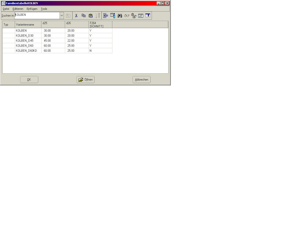

puh, ich habe mir jetzt schon länger den kopf zerbrochen und das forum abgegrast, aber leider nix gefunden.
momentan spiele ich mit familentabellen rum, mit denen ich bisher recht gut klar gekommen bin.
heute kam was neues.

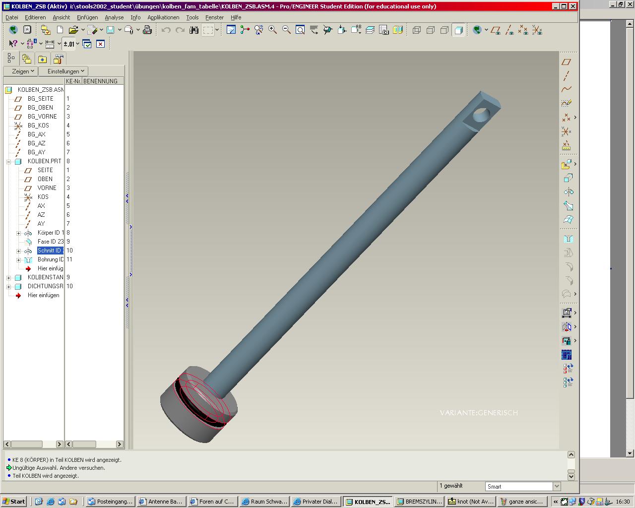

mein teil ist ein bremszylinder, der kolbenzusammenbau ist nebenan in der vollen ansicht.
der kolben selber hat eine nut für eine dichtung. dieses ke habe ich mit in die fam-tabelle des kolbens aufgenommen, da ich eine variante des kolbens ohne die dichtung haben möchte. in der fam-tabelle kann ich das dann über [y] und [n] steuern. soweit alles klar. siehe fam_tabelle_kolben

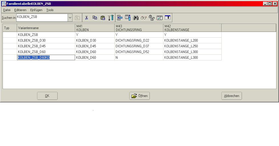

dann kommt die baugruppe vom kolben-zusammenbau. da ich verschiedene dichtungen brauche für verschiedene kolbendurchmesser sowie auch unterschiedliche kolbenstangen habe, habe ich diese varianten in die fam-tabelle aufgenommen. siehe familientabelle_kolben_zsb.
allerdings möchte ich ja auch einen kolben im zusammenbau, der keine dichtung hat, und demnach auch keine nut für die dichtung. und ich kriege das KE für die nut (materialschnitt) nicht in die familientabelle von der baugruppe kolben_zsb. es kommt immer die meldung "Ungültige Auswahl. Andere versuchen."

Du kannst das KE der Nut auch nicht in die Fam.-Tabelle der BG bekommen, da es ein KE eines Parts ist. Du mußt nur eine Komponente ohne Nut erzeugen und diese dann in der Fam.-Tabelle der BG eintragen.

muss ich dann eine neue baugruppe mit einer variante ohne dichtung machen?

Du mußt nur in der letzten Zeile der BG-Fam.-Tabelle den Kolben_60 durch dir Variante Kolben_60KD ersetzen und schon ist alles gut (hoffe ich).

ja das wars. so easy. vielen dank + u's
