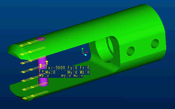

Hi Leute!
Ich bin absolut neu hier und auch auf der Materie ProE und habe deshalb auch nur Grundkenntnisse. Ich bin zur Zeit schwer am kämpfen mit dem Mechanica Plugin. (Das ganze ist eine Übung in der Uni aber unser Dozent will sachen von uns gelöst haben die er selbst nicht beherrscht.........super!)
Ich habe da eine Bohrung in einem Teil wo ein Splint drin steckt und auf diese kommt eine Biege- und Zugbelastung. Und da fängt das Problem an! Ich möchte das alles mit der entsprechenden Belastung Vernetzen. geht aber nicht. Habe schon gelesen daß der Splint mit wenig spiel in der Bohrung stecken muß! Hab ich gemacht! Und dann hab ich irgendwo gelesen ich muß eine Kontaktfläche definieren...Wie geht das? Kann mir da jemand helfen? Ein Bild von Problem gibts auch.
Viele Grüße Basti

hi,
... es gibt hier auch ein extra Pro/Mechanica-Forum!
zu deiner frage:
in mechanika
#modell #idealisierung #verbindung #kontakt (wenn ich das richtig im kopf habe) - ansonsten schau doch einfach mal in die hilfe

Hallo Basti -
bitte unbedingt darauf achten, dass Kontakt in Mechanica reibungsfrei ist - es werden nur Normalspannungen übertragen.
Auf dein Beispiel heisst dass, dass der Stift auch gegen Verdrehung und axiales Gleiten gesichert werden sollte (Feder oder Randbedingung) - da sonst in diesen Richtungen keine Steifigkeiten
da sind und bereits winzige Kräfte (Rundungsfehler) große Verschiebungen bewirken.
