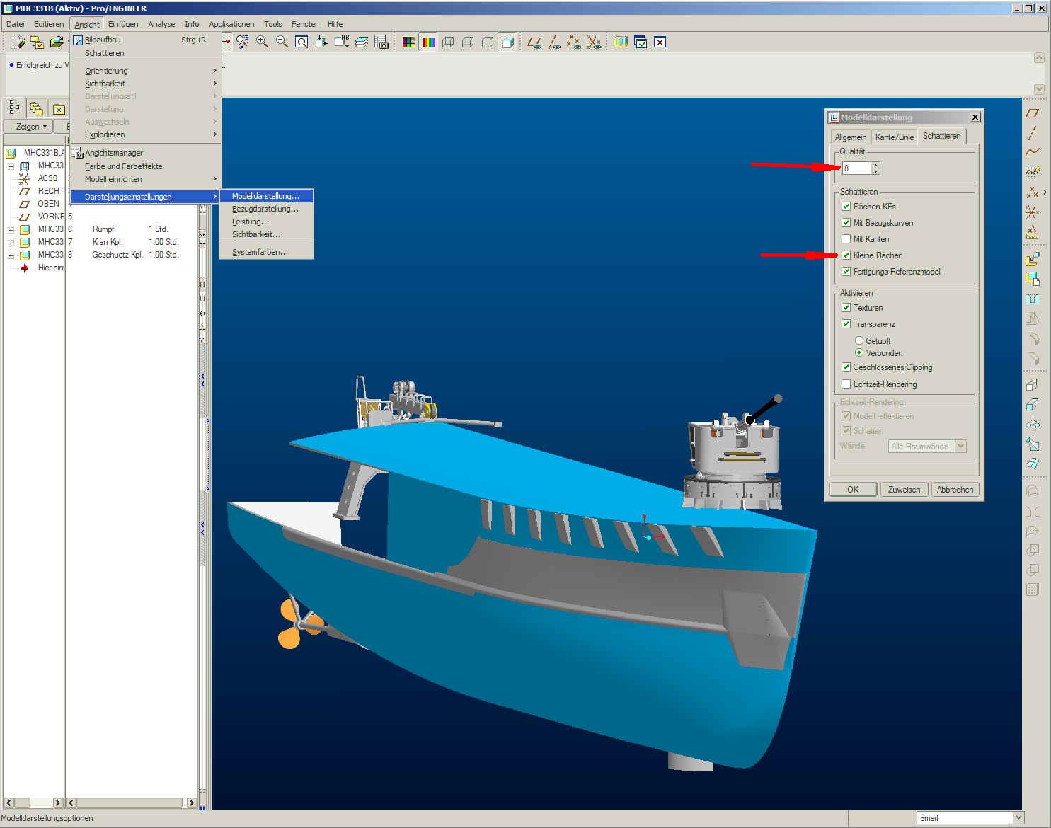

Hi Forum,
nach nun einigen Wochen praktischer Arbeit mit der Wildfire bin ich begeisterter denn je (... und ich darf das sagen, weil seit den ersten Tests im April war ich eher ein Zweifler). Auch meine vielgeliebte Konfiguration steht wieder, bis auf Kleinigkeiten. Eine davon ist die Modelldarstellung (siehe Bild), die mich gerade im aktuellen, privaten Projekt ärgert.
Wie kann ich die "kleine Flächen" in der config.pro einstellen?
Wie kann ich die Qualität der Schattierung einstellen?
Es gab zu diesem Thema bereits vor etwa 2 Jahren Anfragen hier im Forum, die aber keine Lösung wussten, wenn man von Mapkeys absieht.
Vielleicht ist in der Wildfire was Neues dazugekommen oder aber jemand weiß inzwischen etwas mehr...

Wie kann ich die "kleine Kanten" in der config.pro einstellen?
Du meinst "kleine Flächen"? Ich glaub da gibt's keinen config-Eintrag dafür...
Schon oft gesucht, nicht gefunden. Meine Meinung: kein config.pro Eintrag mit dem das geht.

Folgende Info steht in der Knowledge Base von PTC:
Small Surfaces:
There is no config.pro option to check the option by default. You will have to check the option in each session, if you need it.
Shading Quality:
The value of the Shade Quality may not be set to a different default value. The value will always default to 3 but may be changed manually during the session of Pro/ENGINEER.
Also genau das was ihr vermutet habt :-(

Hallo Detlef,
wenn Du noch keine Lösung gefunden hast, hilft Dir das vieleicht teilweise weiter.
Setze die Config-Einstellung "skip_small_surfaces" auf "NO"...
Ich hab auch nach einer Lösung für genau die gleichen Optionen gesucht wie Du, leider mit nur diesem Erfolg!
Wenn jemand noch was bzgl. Schattierungsqualität weiß, bin ich für jeden Tip dankbar!
