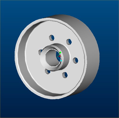

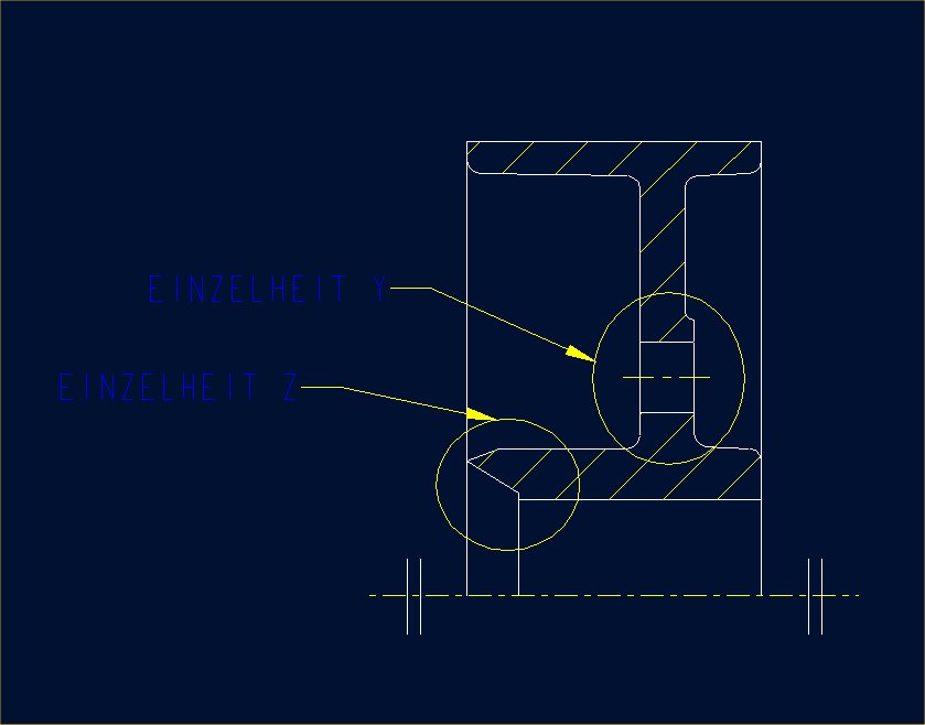

ich muss fuer die uni ne Zeichnung fertig machen und muss den Durchmesser einer Bremsscheibe bemassen, lasse aber von Pro-E nur eine Haelfte darstellen. Das Problem ist, dass ich keine Achse auswaehlen kann, um die Durchmesserbemassung zu erzeugen. Habe Screenshots vom Solid und der Zeichnung angehaengt.
Wuerde mich ueber eine Antwort sehr freuen.
Gruss Fish

Hi Fish,
auf die Schnelle 2 Möglichkeiten.
-Schalt die Ansicht temporär auf 'Volle Ansicht' wieder um.
(#Ansichten#Ansichtstyp ändern), bemaße die Durchmesser und
setzt über Wert editieren das Prefix Durchmesser hinzu. Wenn
Du fertig bist, schalt wieder auf 'Halbe Ansicht' um.
-Laß Dir über 'Zeigen/Wegnehmen' die Bemaßungen anzeigen.
P.S. Über 'Zeigen/Wegnehmen' kannst Du Dir die Achsen auch
zeigen lassen. Falls es nicht funzt, zuerst Ansichtstyp auf
'voll' umschalten. Kannst aber so meines Wissens nach nur
radial bemaßen.

wenn Du den Rotationskörper bei der Erzeugung ordentlich mit einem Durchmessermaß versehen hast, dann kannst Du Dir das auch in der Zeichnung anzeigen lassen. Es ist immer schwer, solche Maße in der Zeichnung zu erzeugen. Also mache es lieber am Teil, daß erspart Dir sehr viel Zeit.

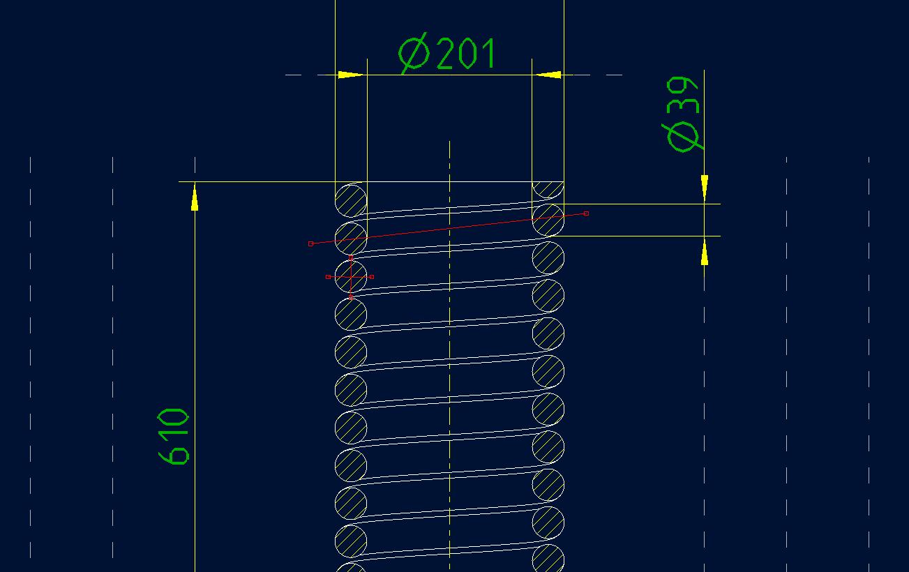

ich habe noch ein kleines problem, ich habe von einer Feder einen Schnitt gemacht, jetzt will ich centerlines in die Windungen platzieren, hast du mir da auch einen tipp , leider ist das nicht so simpel wie im Inventor...    (im angefügten word die roten striche)

Leider habe ich immer noch meine lieben mühen die CL's von der Feder/Windungen im Schnitt zu erstellen. (siehe angefügtes bild)
Ich dachte ich kann die mitte des drahtduchschnittes irgedwie fassen und an den zenturumspunkten dann geraden ziehen und so die Windungen mit den CL's bestücken..
hmmm , wie löst man das in ProE
danke für eure antwort.!!
gruss.lindu
