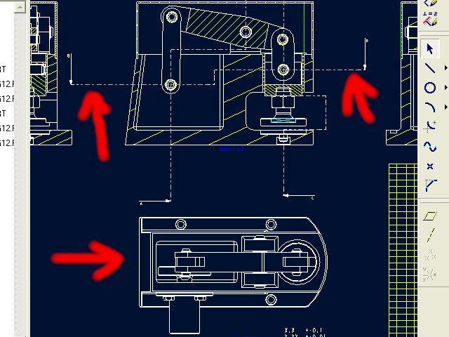

hi,
bin grad am erstellen einer zeichnung von einer baugruppe.
an einer stelle komm ich allerdings nicht weiter, und zwar möchte ich in einer projektionsansicht der baugruppe ein einzelnes teil der baugruppe ausblenden. kann mir vieleicht jemand sagen wie das geht?
kann das teil immer nur in allen ansichten ein- und ausblenden.

erstellt am: 21. Dez. 2003 16:45    Editieren oder löschen Sie diesen Beitrag!  <-- editieren / zitieren -->   Antwort mit Zitat in Fett Antwort mit kursivem Zitat    Unities abgeben: 1 Unity (wenig hilfreich, aber dennoch)2 Unities3 Unities4 Unities5 Unities6 Unities7 Unities8 Unities9 Unities10 Unities
hab mal ein bild angefügt,
ich möchte den markierten querschnitt in der draufsicht darstellen.
habs jetzt als vereinfachte darstellung erstellt, mit teil ausblenden hats nicht funktioniert.
liniendarstellung: nur sichtbare kanten

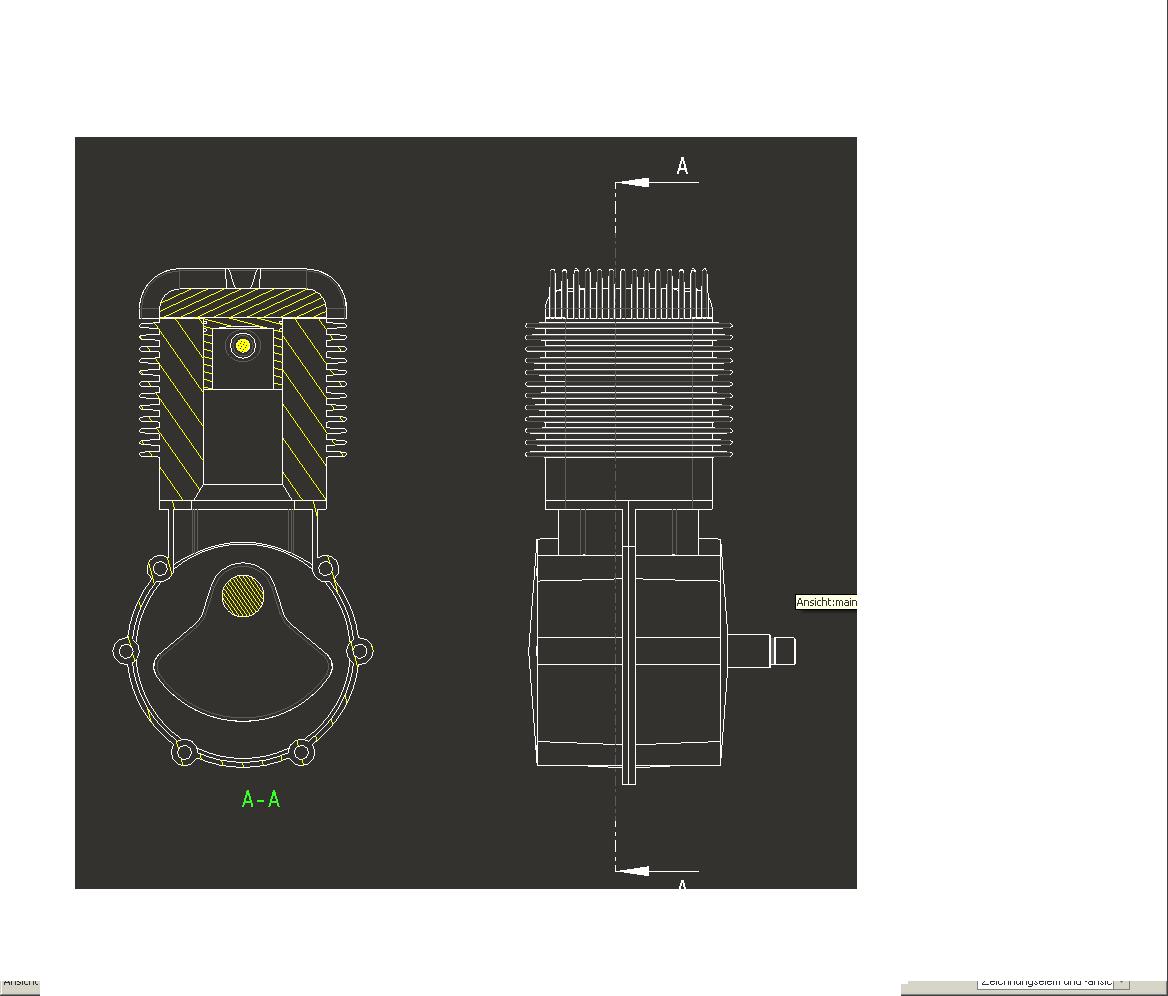

erstellt am: 21. Dez. 2003 17:05    Editieren oder löschen Sie diesen Beitrag!  <-- editieren / zitieren -->   Antwort mit Zitat in Fett Antwort mit kursivem Zitat    Unities abgeben: 1 Unity (wenig hilfreich, aber dennoch)2 Unities3 Unities4 Unities5 Unities6 Unities7 Unities8 Unities9 Unities10 Unities Nur für mbStudent82 10 Unities + Antwort hilfreich
du hast eine projektionsansicht gemacht.
das war nur die halb arbeit!
du musst ne projektion mit schnitt machen.
neue ansicht hinzu -> projektionsansicht volle ansicht -> schnitt -> zusammengebaut -> fertig -> vollschnitt -> vollqschnitt -> fertig -> mittelpunkt der neuen ansicht auswählen -> schnittnamen auswählen -> querschnitt ansicht wählen -> ok
dann sollte es dassein was du willst....
anbei ein bild damit du siehst was ich gemeint habe.

erstellt am: 21. Dez. 2003 17:18    Editieren oder löschen Sie diesen Beitrag!  <-- editieren / zitieren -->   Antwort mit Zitat in Fett Antwort mit kursivem Zitat    Unities abgeben: 1 Unity (wenig hilfreich, aber dennoch)2 Unities3 Unities4 Unities5 Unities6 Unities7 Unities8 Unities9 Unities10 Unities
genau das hab ich ja auch gemacht, der schnitt taucht aber in keiner weise (auch nicht bei verschiedenen liniendarstellungen auf).
wenn ich das so eingebe, kommt am ende immer: "Erzeugung des Querschnitts in Ansicht "oben_7" auf Blatt 1 abgebrochen."
ist mir aber nicht klar warum.

du hast nen stufenschnitt gemacht.
vielleicht liegt der fehler irgendwo in der darstellung des schnittes, klickst du evtl aus versehen abwicklung oder sowas?
einfach mal n bisschen rumprobieren, weit bist du sichern icht davon entfernt
Mit dem Querschnitt ist was nicht in Ordnung. Mach mal eine Hardcopy von der Skizze.

hardcopy.zip
hab jetzt noch ne zeitlang probiert komm aber immer noch nicht drauf.
anbei der querschnitt, so wie er in der asm vorliegt

Hallo mbStudent82,
so wie ich die Bilder interpretiere gibt es auf der Zeichenebene Deines Schnittes im Bereich des Baugruppenfusses ein Geometrieproblem
(roter Linienzug). Versuche doch einmal Deinen Stufenschnitt nicht einseitig sondern beidseitig und durch die ganze Baugruppe zu definieren. Alternativ und leider nicht die saubere Lösung die Zeichenebene des Schnittes um bis zu 0,1 mm verschieben.
Ansonsten natürlich herausfinden woher das Geometrieproblem stammt, z.B überschneidende Bauteile ?
Frage nebenbei: Warum die Stufe im Schnitt C. Wenn die entsprechenden Teile in diesem Bereich nicht mitgeschnitten werden sollen, so läßt sich dies in den Schnitt-Eigenschaften (auf rechter Maustaste) definieren. Mit nächste Komponente das entsprechende Teil auswählen
und dann vom Schnitt ausschließen (bei mir leider nur in English: NEXT COMP > EXCLUDE COMP). Auch mehrere Teile können so vom Schnitt ausgeschlossen werden, die Teile werden aber als ganzes angezeigt.
