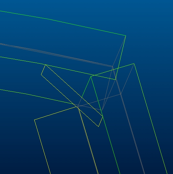

hi,
hab da ein kleines problem mit ner schweißverbindung.
in der angefügten baugruppe möchte ich für ne konstruktionsübung die einzelnen bleche innen an allen kanten von oben bis zu dtm1 verschweißen.
da mein prof noch nicht erklärt hat wie man so etwas erstellt und jetzt bis auf weiteres krank ist würd ich mich sehr freuen, wenn mir das jemand kurz erklären oder erstellen könnte, vieleicht wirds mir dann verständlicher.

wo genau liegen denn Deine Probleme? Ist die Vorgehensweise in der Online-Hilfe nicht gut genug beschrieben oder gibt es konkrete Probleme?

dann wäre es aber doch viel günstiger, wenn man in der Uni mal veranlassen würde, daß die Hilfedateien nachinstalliert werden. Damit wäre nämlich bestimmt sehr vielen Leuten geholfen. Leider ist das mit den Schweißnähten nicht mit ein zwei Sätzen erklärt. Aber man kann ja mal sein Glück mit Probieren versuchen. In der Hoffnung, daß ihr bereits die 2001 habt, kann ich Dir mal kurz das Vorgehen erläutern. Du baust die BG soweit zusammen, wie Du es schon hast. Dann unter Applikationen auf Welding umschalten. Und dann kann es eigentlich schon losgehen; denn in der 2001 braucht man zum Darht und Parametern und all dem Zeugs nichts anzugeben. Also #Erzeugen wählen und dort die Nahtart und -größe angeben und bestätigen. Jetzt noch die Referenzen für die Platzierung angeben und wenn das geschafft ist, noch die Optionen für die Naht (durchgehend/unterbrochen, koplette Länge schweißen/nur bestimmten Teil) einstellen.
Bei der Angabe der Referenzen muß man ein wenig aufpassen, wann was bestätigt und beendet werden muß. Also immer schön im Mitteilungsfenster lesen.
Viel Spaß beim Schweißen
U_Suess
PS: Die Anschlüsse an Deinem runden Deckel mußt Du noch einmal überprüfen. Den Schweißer stört es nicht, wenn die Bleche nicht 100%ig aneinanderliegen, Pro/E stört das leider schon.

Habs inzwischen mal ausprobiert,
allerdings lassen sich die schweißnähte an den übrigen stellen nicht erzeugen.
kann mir jemand sagen, woran das liegen könnte.

ich habe mal den Schweißbrenner rangehalten und es ging. Leider weiß ich jetzt nicht, wie ich das zerschmolzene Monitorgehäuse vom Schreibtisch bekomme.
Im Ernst, es sind jetzt noch zwei Nähte mehr drin. Die Referenzwahl ist eben nicht immer ganz einfach und der Rest der Konstruktion vereinfacht die Sache nicht. Darauf hatte ich Dich ja schon hingewiesen, aber so etwas überliest man ja ganz leicht.

vielen dank u-suess,
habs mir grad angeschaut, auch wenn ich noch nicht so ganz versteh was ich da falsch gemacht habe - muss ich halt noch a weng probieren.
danke nochmal
