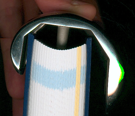

wie gehe ich am besten vor, wenn ich von einem eingescannten Körper - die Außenkontur als Spline in ProE WF verwenden will?
Kurz - wie ist der beste bzw. schnellste und möglichst einfachste Weg von JPEG zu Spline?
Gibt's in WF vielleicht 'ne Möglichkeit das JPEG im Skizziermodus im Hintergrund einzublenden - oder geht's nur über ein Polynom?
Muss ja nicht auf's μ genau sein +/- 3mm reicht

Zuerst macht man eine planare, rechteckige Fläche.
Dann geht man ins Farben Menü, definiert eine neue Farbe und weist der Farbe das gewünschte jpg als Textur zu. Wenn die Farbe dann der Fläche zugewiesen wird darauf achten, dass man auch genau frontal auf die Fläche draufsieht, sonst wird die Textur verzerrt.
Wegen der Skalierung sollte im jpg noch irgendein Anhaltspunkt oder eine Maßstabskala sein, damit man das leichter mit der Kantenlänge der Fläche oder einer extra zuvor gezeichneten 100 mm langen Kurve abgleichen kann.
Der Rest ist einfach, man zeichnet eine Kurve auf die Fläche und fährt die Kontur mit dem Spline nach.

Also ich hab mal das Bild über CorelDraw vektorisiert und dann in ProE als Zeichnung importiert.
