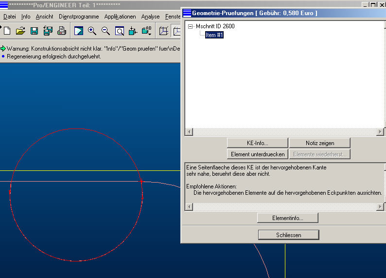

... here you are
... koennte eine fehlausrichtung sein ...
http://www.ptc.com/cs/help/2001/html/german/proe/part/exampl27.htm
... hab leider so spaet am abend die 2001 nicht mehr laufen nur die 2000i aber auch hier zu reproduzieren nicht aber mit der gleichen warnbeschreibung im mitteilungsprotoll (kann ja in der 2001 dennoch kommen)...
.. sieh bild (mit chancen ist das dein problem)
