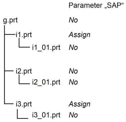

Hi Forum,
folgendes Problem:
In einer geschachtelten Familientabelle (siehe Anhang) soll ein Parameter "SAP" unterschiedlich gesteuert werden.
Ist dieser Parameter im obersten generischen Modell (hier "g.prt") in der Familientabelle eingatregen, kann man diesen nicht mehr in einer untergeordneten Familientabelle (hier z.B. "i1.prt") ansteuern.
Gut, dachten wir, tragen wir den Parameter in den aufgerufenen Modellen direkt ein, und nicht in der Familientabelle. Sozusagen "von unten nach oben". Klappte auch. Nur: wenn man dann den Parameter im obersten generischen ändert, sind auch alle anderen Modelle geändert. Geht also nur über die Steuerung in Familientabellen, und das gibt hat mecker (siehe oben).
Eine Auflösung der Familientabelle (wenigstens auf nur eine Ebene)  steht nicht zur Diskussion, weil die Modelle recht oft Verwendung finden.
Hat jemand eine Idee?

Hallo Detlef,
warum interessiert Euch eigentlich der Parameter im generischen Teil? Wenn Ihr den an der Stelle vernachlässigt, könnt Ihr ihn noch in den untergeordneten Tabellen benutzen und alles wird schön. Eine Änderung im generischen hat dann auch keine Folgen mehr für die Familienmitglieder, da der Stand ja in der Tabelle festgenagelt ist.

Es stört doch aber nicht, wenn der Parameter des generischen Teiles nicht in einer Tabelle festgenagelt ist. Er kann doch dort eingestellt werden, ohne das andere Teile davon betroffen sind, vorausgesetzt, man setzt in den Tabellen den Wert und nutzt dort nicht den "*" für den default-Wert.
Ansonsten bleibt sicher nur die Möglichkeit, für jede Ebene einen extra Parameter anzulegen. Allerdings könnte man so etwas dann sicher über Beziehungen auf einen einzigen Wert bringen. Das setzt aber z.B. voraus, daß es gewisse Regeln für diesen Parameter gibt. Was besseres fällt mir jetzt auch nicht ein.

Äh ich bin ein bisschen verwirrt. Mein Vorschlag wäre folgender, allerdings hab ich nicht ganz verstanden, ob Du das mit "von unten nach oben" und "zusätzliche Parameter" ohnehin bereits angedeutet hast:
SAP wird auf oberster Ebene mit in die Tabelle aufgenommen und halt auf "NO" oder "ASSIGN" gesetzt. Ein zweiter Parameter SAP_2 wird im Generic (und damit auf den Varianten der obersten Ebene) auf "" gesetzt.
SAP_2 wird auf zweiter Ebene in die Familientabelle aufgenommen und auf "NO" oder "ASSIGN" gesetzt, je nachdem.
In der Beziehung des Teils steht dann:
IF SAP_2 != ""
  SAP = SAP_2
ENDIF
Würde das helfen, oder ist das bereits ein Weg, der durchgedacht wurde?

Hi Stahl,
sowas meine ich mit einer eleganten Lösung! Warum ist mir das selbst nicht eingefallen?! Ich habe schon mit der Kollegin vor Ort gesprochen, sie wird´s mal testen.
Danke, 10U4u
