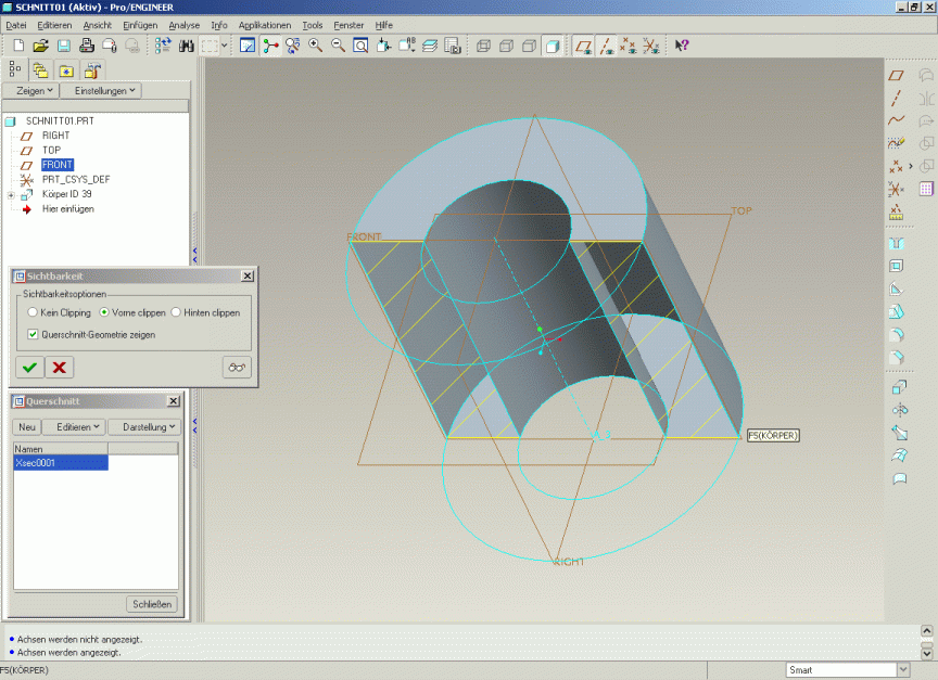

Die andere Sache ist, das ich zu Präsentationszwecken einen Schnitt durch ausgewählte Elemente einer zusammengefügten Baugruppe erstellen möchte. Dabei handelt es sich um rotationssymmetrische Elemente, aus denen jeweils ein individuelles "Kuchenstück" mit beliebigem Winkel entfernt werden soll.
Als einfachen Einstig habe ich versucht zunächst ein einzelnes Volumenelement zu schneiden.
Mit der zugehörigen Funktion habe ich ein Ergebnis erhalten.
Jedoch stellt dieses den Schnitt durch ein hohles Element und nicht durch einen Vollkörper dar.
Wie können die Schnittflächen geschlossen werden?
Wie kann dies auf eine Baugruppe angewendet werden?
Ich hoffe ihr könnt mir hier weiterhelfen.

Du könntest mehrere Materialschnitte mit verschiedenen Winkel in der Baugruppe erzeugen und dabei die zu schneidenen Teile auswählen. Dann ist die Schnittfläche geschlossen und dein Einzelteil ist weiterhin vollständig.

Ad 2) Wenn Du bei Deiner Baugruppe einen Materialschnitt erzeugst und hinterher ist alles hohl, dann würde ich vermuten, dass alles von vornerhein hohl war. Sind Deine Teile Volumenmodelle, oder Flächenmodelle? Wenn Du ein Volumen schneidest, bleibt es ein Volumen und ist voll (da, wo Material ist / sein sollte). Hast Du davon vielleicht in Bild?

Zum Querschnitt hab ich nochmal ein Bild angehängt.
Dabei handelt es sich um ein einfaches Profil, durch das ein Schnitt mit "Querschnittserzeugung" gelegt werden soll.
Aber wie zu sehen ist, scheint das ganze Element hohl zu sein.
Was mache ich falsch?

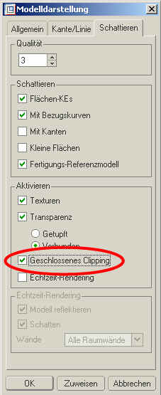

schau mal nach, ob die Option "Geschlossenes Clipping" aktiv ist...
