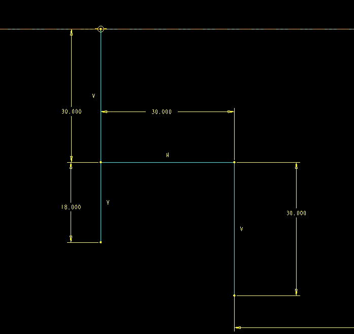

... irgendwie verstehe ich eine vorgehensweise im skizzierer nicht, da von zeit zu zeit bei uns immer aktuell...
... folgende vorgensweise ...
... wir benutzen sehr viele kurven, sei es im teil, in der baugruppe oder auch im skelett...
diese kurven werden dann auch genutzt, zum beispiel fuer messungs-ke's oder auch im skelett um teile einzubauen. kurven ke's koennen ja benutzer-def. sein, d. h. es entsteht ja nicht die notwendigkeit wie bei materialschnitten, profilen, etc. dass eine in sich geschlossene kontur vorhanden sein muss. soweit so gut, das wissen wir.
nun wird im skizzen-ke wie im angehaengten bild skizziert und auch auf die kurven z. b. etwas eingebaut.
nehmen wir mal die horizontale 30 mm lange linie. die linien, die jetzt hier gezeichnet sind, haben aber an den endpunkten keine bedingungen, dieser kleine punkt bedeutet zwar, das endpunkte aufeinanderliegen aber es gibt keine bedingungen (kann man ueberpruefen, wenn man im bedingungs-manager ist und auf erklären geht)
--> hier passier naemlich nichts. andersrum, wenn auf eine koerperkante referenziert wird, wie oben zu sehen ist, bekommt man einen grossen kreis um den kleinen punkt gelegt (hier entsteht dann eine bedingung).
... also die kernfrage: warum gibt es bei zwei linienendpunkte, die aufeinandertreffen keine bedingung? warum kann ich sie ohne weiteres nicht auseinanderschieben? ich moechte z. b. die horizontale einfach nur nach oben an den endpunkt zur koerperkante bewegen.
loeschen und neu anbringen ist halt schlecht, weil dann das messungs-ke nicht mehr stimmt oder das eibgebaute teil die referenzen verliert.
alternativ: die linien aufteilen und ein segment loeschen (dann gehen aber die einbaureferenzen des teils verloren) oder den absichtsmanager ausschalten und bewegen (sehr grosser aufwand!!!)

wenn du vorhandene Skizzierlinien ändern möchtest und das aber nicht so ohne weiteres geht, könntest Du doch eine Ersatzlinie erstellen und anschließend die Referenz auf die neue übertragen. Damit auch die alte automatisch gelöscht.

Hallo Hagen123,
es stimmt zwar das in der Skizze an den Enden der Kurven keine Einbaubedingungen sichtbar sind, diese sind aber (wenn auch unsíchtbar) trotzdem da.
Wenn Du die linke Linie betrachtest, dann kannst Du sehen das die Linie oben ohne vertikales Maß positioniert ist. Wäre keine Bedingung vorhanden, so würdest Du ein vertikales Maß benötigen.
Und hier ist auch schon die Lösung. Skizzier die Skizze nicht mit einer Ecke, sondern lege die Linie etwas vom Ende der anderen Linie weg und schon kannst Du das Element verschieben.
Alternativ: Du kannst die Linien trotz Referenz sehr wohl aufbrechen, Du solltest nur das Elemente welches gelöscht wird und evtl. eine Referent hat ersetzen.
Hoffentlich konnte ich Dir helfen.
Jürgen

danke der tipp mit der durchgehenden linie ist gut (aber da denkt in der praxis sicherlich nicht jeder dran, ausserdem ist vielleicht die skizze so wie hier gezeichnet auch zwingend notwendig, da ein schnittpunkt vorhanden sein muss)...
@rjordan,
... dies machen wir im endeffekt auch dann (aber eben leidliche nacharbeit)
... ich will nochmal ein nachlegen...
wenn ich vier liniensegmente zeichne fuer ein rechteck, also zwei horizontale und zwei vertikale und diese segmente offenlasse fuer das rechteck, dann koennen nun im bedingungsmanager ja ueber gleiche punkte diese enpunkte aufeinandergelegt werden. der bedingungsmanager tut dies dann auch, es gibt aber def. keine bedingungen dann in der skizze...
... wo ist denn da die parametrik?

@ Hagen123,
...was für eine Parametrik?
