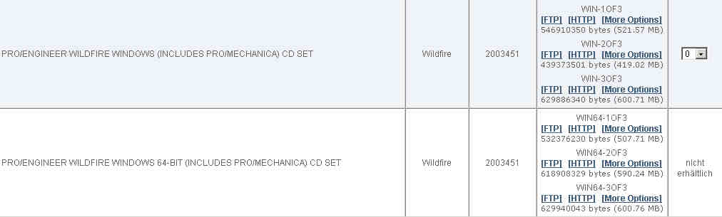

Auf der PTC-Seite ist schon ein Download für eine 64-bit Wildfire Version verfügbar (siehe Anhang).
Wir überlegen auch testweise einen Rechner mit einem AMD 64 auszustatten, um den Perfomancegewinn zu testen.

Vorsicht!
Es handelt sich meines Wissens um eine Wildfire-Version für den Itanium-Prozessor und nicht für den AMD64-bit!

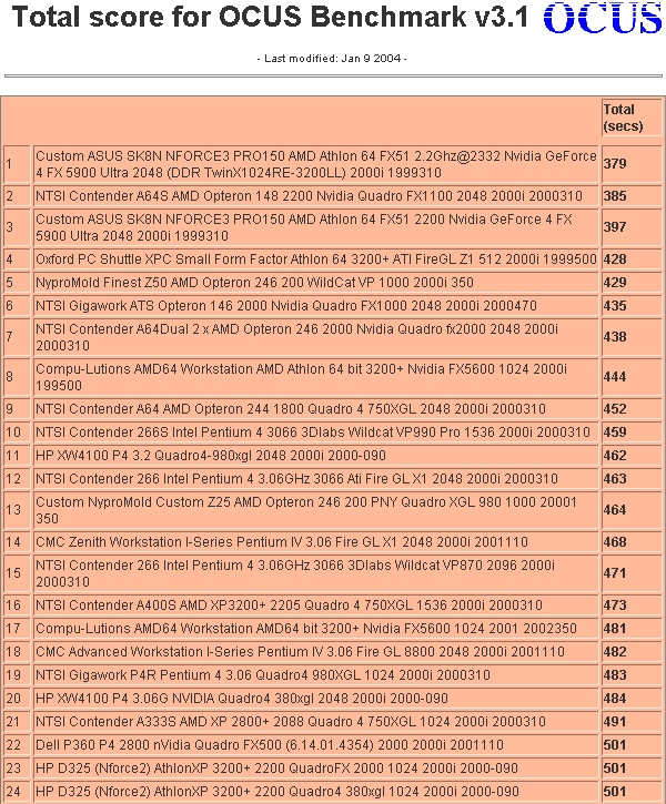

erstellt am: 09. Jan. 2004 09:40    Editieren oder löschen Sie diesen Beitrag!  <-- editieren / zitieren -->   Antwort mit Zitat in Fett Antwort mit kursivem Zitat    Unities abgeben: 1 Unity (wenig hilfreich, aber dennoch)2 Unities3 Unities4 Unities5 Unities6 Unities7 Unities8 Unities9 Unities10 Unities Nur für Calvin 10 Unities + Antwort hilfreich
COMPUTINGSA29-09-03p18.pdf
Wir könnten versuchen, eine Teststellung zu organisieren - Voraussetzungen dafür wäre eine Firma mit Sitz in der Schweiz, da 3DChips Nähe Bern in der Schweiz seinen Sitz hat, zudem sollte auch der Bedarf an einem 64-bit Umgebung gewährleistet sein.
Die entsprechende Firma und wir von 3DChips (mit Unterstützung von Intel und HP) organisieren dann die entsprechende Testkonfiguration.
Einzige Bedingung: Ich bin bei den Tests anwesend und darf anschliessend darüber berichten...
EDIT: Dann können wir auch gleich die Dual Xeon und Dual Opteron Rechner einbinden...
EDIT 2: Ich habe mal etwas angehängt.

Für mich ist - zusätzlich zu anderen eingeholten Infos - immer wieder auch Blick auf Olaf Cortens Benchmarkergebnisse (www.proesite.com) eine weitere Bestätigung unsere neuen Maschinen AMD-Opterons werden zu lassen. Selbst wenn kein Pro/E für die AMDs kommen würde schlagen sie jetzt schon (mit einer am Anfang stehenden Entwicklung) locker die P4 (mit einer am Ende stehenden Entwicklung).
Ich gehe davon aus, dass es bei PTC angesichts der Verkaufszahlen und der Preise der AMD im Vergleich zum Itanium schon schwer rumort bzgl. Pro/E für AMD. Man hört einiges, aber das sind noch keine Fakten.
Anbei als Bild die oberen Plätze des aktuellen Benchmarkergebnisses.
Gruss, Calvin
