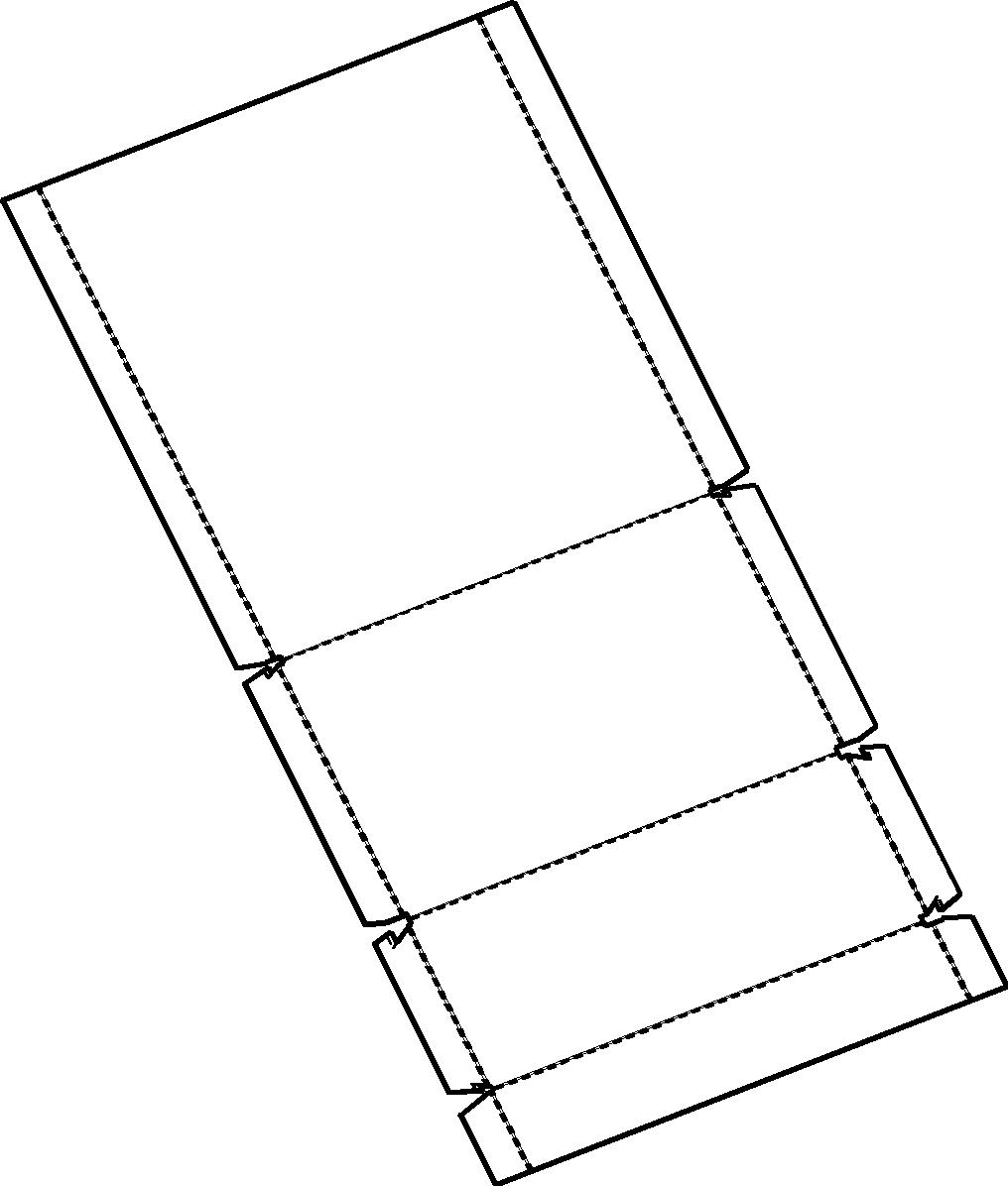

kann mir jemand bitte das angehängte Blech abwickeln? Ich komme nicht weiter. Eigentlich ist es doch ein einfaches Teil, aber anscheinend auch wieder nicht.
Achtung:
Das Teil ist mit 2000i erstellt, und ich bräuchte es dann auch wieder für diese Version, oder eine Idee was ich immer falsch gemacht haben könnte.
Vielen Dank im voraus

Hi Homi,
das Blech ist aus einem Volumenkörper erstellt und nach meinem unerheblichen Wissensstand auch richtig von Dir geschalt und konvertiert.
Ich habe mal kurz mit der Version 2001 versucht, eine Lasche abzuwickeln, wobei er mir den Übergang (siehe Bild) anmeckerte. Es sieht mir so aus, als ob hier minimale Verforungen vorliegen, die anscheinend nicht in den Blechmodus konvertiert wurden.
´Ne Lösung habe ich momentan auch nicht parat. Vielleicht nur den Tipp, noch ein paar Risskanten zuzufügen.

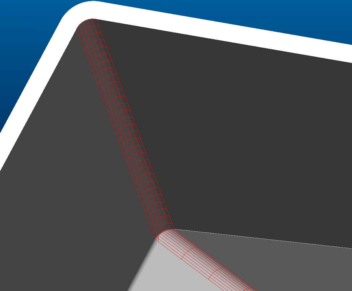

ST_HI
Sehen Sie sich das Profil von ST_HI an!   Senden Sie eine Private Message an ST_HI  Schreiben Sie einen Gästebucheintrag für ST_HI
Beiträge: 32
Registriert: 12.11.2003
Wer Ordnung hält ist nur zu faul zum suchen!
erstellt am: 09. Dez. 2003 09:22    Editieren oder löschen Sie diesen Beitrag!  <-- editieren / zitieren -->   Antwort mit Zitat in Fett Antwort mit kursivem Zitat    Unities abgeben: 1 Unity (wenig hilfreich, aber dennoch)2 Unities3 Unities4 Unities5 Unities6 Unities7 Unities8 Unities9 Unities10 Unities Nur für homi 10 Unities + Antwort hilfreich
Hi homi,
das mit den Eckentlastungen, ist genau das richtige, da sich nach dem konvertieren 3 Biegungen jeweils in den Ecken treffen. ein Loch an der stelle trennt diese voneinander und das Blech lässt sich abwickeln.
siehe Bild
Tschau
