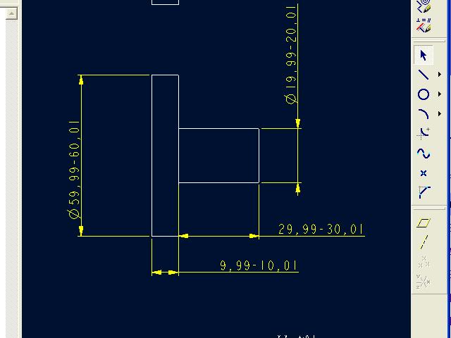

hi,
hätte kurz mal ne frage:
bei meiner zeichnungserstellung werden alle maße nicht als eine einzige zahl dargestellt (s.h. bild).
kann mir jemand sagen, wo man das ändern kann
- bin noch totaler newbee.
danke schonmal

Habe ProE nicht offen, aber der config Eintrag (Dienstprogramme/ Optionen) heißt glaub ich "tol_display" und sollte auf "no" stehen.

tol_display auf no finde ich nicht besonders gut. Besser wäre da die Einstellung, daß die Bemaßungen nur nominal angezeigt werden oder eben mit Toleranzen. In dem Fall ist hier ja eingestellt, daß die Grenzmaße der Bemaßungen angezeigt werden. Die Einstellungen in den config-Dateien kann ich Dir zur Zeit auch nicht sagen. Aber hier kannst du über Eigenschaften der Bemaßung die Sache umschalten.

tol_display yes
tol_mode nominal
Funtioniert leider nur bei neu erzeugten Maßen.
Das kann man aber am besten im Zeichnungsmodus beheben:
1. neue Zeichnung mit dem Modell beginnen.
2. am besten als Template (3 Ansichten)
3. Alle Maße einblenden.
4. Alle Maße auswählen und über Eigenschaften auf Nominal setzen.
5. Speichern!
6. Jetzt kannst Du die Zeichnung löschen (ohne Modell!! ) und Deine alte Zeichnung weitermachen.
Die Toleranzen, die Du brauchst schaltest Du dann wieder um (+&- oder +-_symmetrisch; Grenzen ist default in Amiland daher sieht Deine Zeichnung so komisch aus.)
PS: Wenn das nicht eingestellt ist, schau auch mal auf Deine Einheiten (inch?) und den Toleranzmodus
tolerance_standard ISO
tolerance_class medium
HTHHope that helps = Hoffe es hilft

danke an alle helfer!
denk mal daß ich damit jetzt klarkomm - falls nicht muß ich halt noch mal nachfragen.
