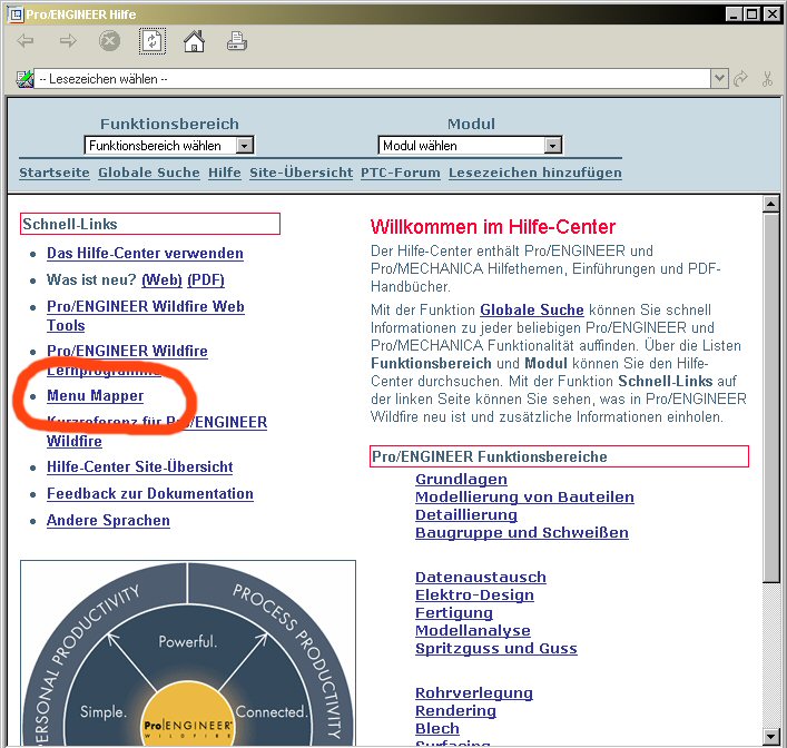

ich habe bisher mit ProE 2001 gearbeitet und "musste" jetzt auf Wildfire umsteigen und finde die alten Funktionen nicht wieder.
Ich müsste in einer Baugruppe eine Flächenkopie von einem Teil ins andere vornehmen. Dazu benötige ich die Auswahlmöglichkeit "Kernfläche+Berandungsfläche". Leider finde ich diese Option nicht mehr in der neuen Wildfire. Wie komme ich an diesen Befehl und wie kann ich dann die Auswahl vornehmen???

Öffne mal die Hilfe in Wildfire und wähle in der linken Linkliste den Link "Menu Mapper" (siehe Bild). Da stehen dann die alten Befehle und wie sie in Wildfire ereichbar sind.
Wie der Befehl im einzelnen geht weiß ich leider auch nicht. Sorry. Aber mit dem oben gennanten Link müsste es gehen.

danke für Deinen Tip. Hab dort aber bereits nachgeschaut und der Befehl KopieGeom hat sich an sich nicht geändert. Deshalb find ich da leider auch keine Antwort auf meine Frage. Hab auch schon die Hilfe rauf und runter durch gesucht, aber ohne Erfolg.

Kernfläche wählen (mit der linken Maustaste), dann SHIFT-Taste drücken und mit links die Berandungsflächen einsammeln. Wenn Du SHIFT wieder loslässt, werden die selektierten Flächen angezeigt.
