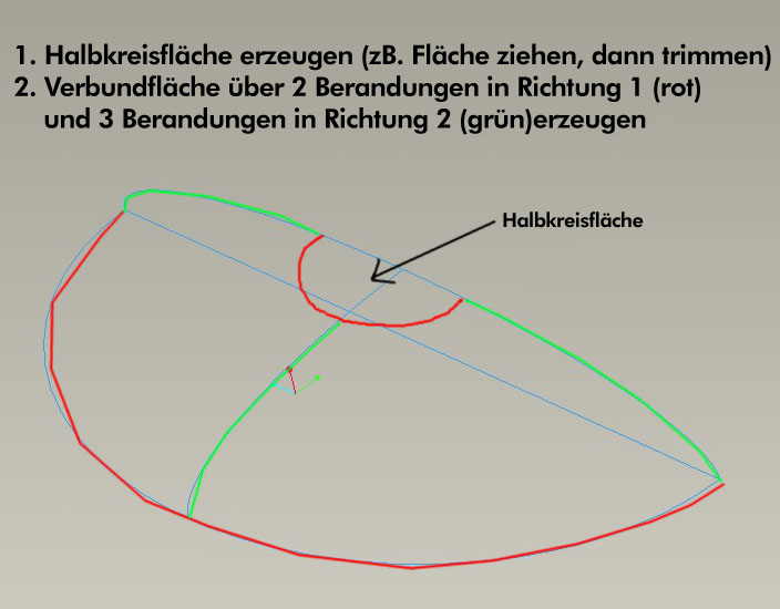

Hallo Hawk-Bikes,
im Grunde habe ich nur zwei Querschnittskurven erzeugt (der Scheitelpunkt wird über einen Bezugspunkt gesteuert) und dann eine Verbundfläche darübergelegt.
Mit dieser Fläche kann mann dann zB. einen Materialschnitt machen.
Wenn Du den Scheitelpunkt verändern willst, mußt Du den Versatzwert der Fläche "Scheitelpunkt" ändern.
Ich hänge das Teil an.

Mach ich doch glatt,
über Konstr Element/ Erzeugen/ Flaeche/ Spezial/ Berandungen/ Verbundfläche (schön versteckt :-) )rufst Du das KE auf.
Unter Kurven/ Erste Richtung wählst Du über "Kette" erst eine Berandung (Körperkante), dann die zur Kante paralelle Kurve in der Mitte und dann die gegenüberliegende Körperkante (immer schön mit "Fertig Auswahl" und "Fertig" bestätigen)
Dann schaltest Du um auf Zweite Richtung und verfährst wie vorher beschrieben mit den zwei Kanten und der Kurve in der zweiten Richtung.
Fertig!

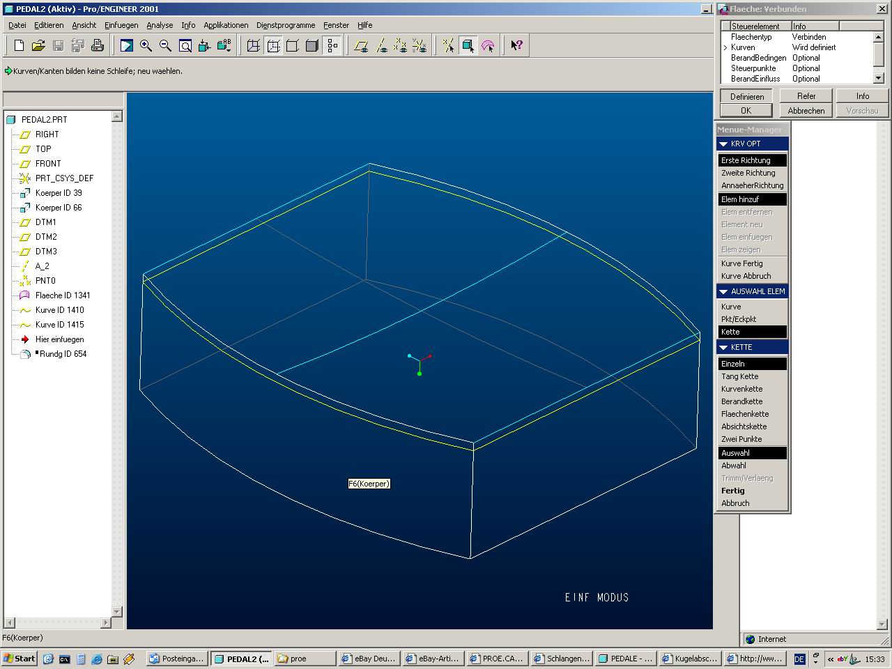

wenn ich so vorgehe dann kommt die mitteilung "Kurven/Kanten bilden keine Schleife; neu waehlen.".
woran liegt das?
bin bei "erste richtung/Kette/einzeln"
habe vorher die zwei kurven über "bezugskurven" erstellt

Hawk-Bikes,
klingt so, als hättest Du nicht korrekt bestätigt. Nach jeder Kette kommen drei "Fertig", oder drei mal mittlere Maustaste.

damit ich es auch richtig verstehe, eine kette besteht aus zwei parallelen körperkanten und der dazwischen liegenden kurve?
hab mal nen screenshot gemacht

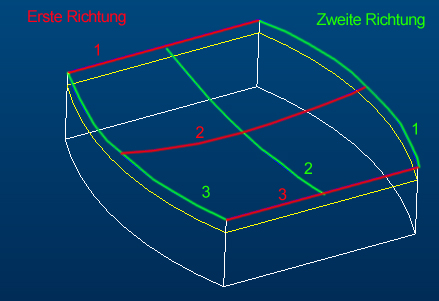

Es sind drei Ketten, um genau zu sein.
"Kette" ist nur ein Auswahlfilter, der Dir erlaubt, Körperkanten, Kurven, Flächenberandungen auszuwählen.
Die mittlere Kurve ist ja tatsächlich eine Bezugskurve und könnte auch mit der Option "Kurve" ausgewählt werden. Dann wäre die Auswahl Kette-Kurve-Kette. Der Einfachheit halber habe ich deshalb nur die Kette erwähnt.
Wichtig ist die Reihenfolge, in der die 3 Elemente gewählt werden: von rechts nach links oder umgekehrst, nicht aber rechts-links-mitte.

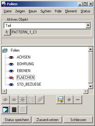

Die Fläche, die da jetzt noch rumhängt, ist ja nur eine Hilfselement. Am besten legst Du die auf eine Folie und blendest Sie aus.
Die Folien findest Du unter "Ansicht/Folien". Neue Folie erzeugen, "Flaechen" nennen (oder so...), Fläche drauflegen und ausblenden.
Alternativ einfach selektieren, rechte Maustaste und "Ausblenden". Ist aber nur temporär und wird nicht mitgespeichert.
