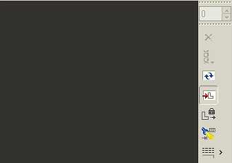

Vieleicht kann mir jemand weiterhelfen...!
Ich möchte einfach nur eine Bruchansicht in eine Zeichnung einfügen. Es handelt sich um eine simple Darstellung eines langen, geraden Kabels, das ich etwas verkürzen möchte.
Ich hab mir auch schon aus dem Wildfire-Hilfecenter die Anleitung ausdrucken lassen. Doch in dieser wird glaub ich eher die 2001er - Vorgehensweise beschrieben. Kurz um ich komm nicht klar...
Wäre sehr dankbar um eine kurze Beschreibung der Vorgehensweise in Wildfire!!!
Vielen Dank....

der Befehl heißt:
Einfügen - Zeichnungsansicht - Bruchansicht.
Oder Icon "Zeichnungsansicht des aktiven Modells einfügen"
(eigentlich gleiche Vorgehensweise wie in Pro/E 2001)
Gruß Martin

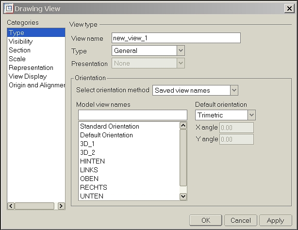

Mein Problem liegt eher in der Definition der Bruchansicht...
Wenn ich eine bereits bestehende Ansicht ändern möchte, geh ich auf Eigenschaften, dann auf "Sichtbarkeit" und stell dort Bruchansicht ein. Dann auf "Unterbr hinzuf"....
Soweit so gut.... aber wie gehts dann weiter?
Er möchte irgendwelche Punkte definiert haben, lässt mir aber keine Auswahl zum anklicken!

Frage: ist bei dir folgender Config Eintrag gesetzt:
"new_drawing_view_ui yes"

Leider hab ich diese Config-Einstellung nicht einmal finden können in meiner Config.Pro!
Was bewirkt diese denn?

"new_drawing_view_ui yes" ist eine noch versteckte Config Option, welche bei der Ansichtserstellung ein neues Dialogfenster öffnet in dem verchiedene Einstellungen wie z.B. Ansichtstyp, Sichtbarkeit, Schnitt, Maßstab, Darstellung, Ansichtsdarstellung, Ursprung und Ausrichtung definiert werden können.

Die Option wird übrigens ab WILDFIRE 2 Standard
