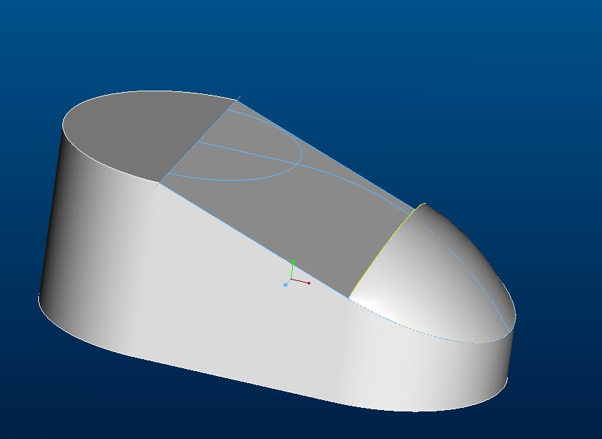

erstellt am: 01. Dez. 2003 13:46    Editieren oder löschen Sie diesen Beitrag!  <-- editieren / zitieren -->   Antwort mit Zitat in Fett Antwort mit kursivem Zitat    Unities abgeben: 1 Unity (wenig hilfreich, aber dennoch)2 Unities3 Unities4 Unities5 Unities6 Unities7 Unities8 Unities9 Unities10 Unities
ich habe ein Problem. Die Kontur eines Teils muss über eine bestimmte Fläche verändert werden (siehe Bild). Leider habe ich bisher keine Berührung mit dem Sheetmetal Tool gehabt. Des weiteren besteht die ganze Kontur aus Freiflächen, was das Ganze bestimmt nicht einfacher macht. Ich hoffe, jemand hat einen Tipp?! Sonst muss ich mein ganzes Kurvengerüst verändern, was nur zu nervig wäre!

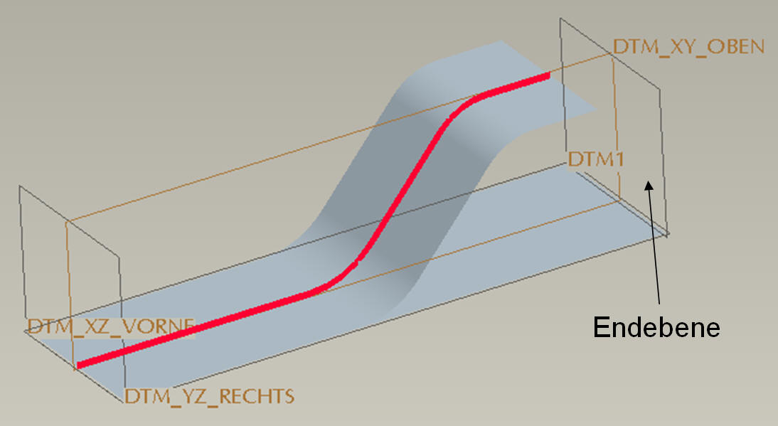

Moin Urbanski,
das sollte mit einer Steuerkurvenbiegung funktionieren.
Dabei ist die Steuerkurve (rot, sollte so lang sein, wie die zu biegende Fläche breit) die Kontour der Fläche. Du brauchst dann noch eine Ebene (gelb), die Dein Biegevolumen begrenzt. Ich versuch´s mal aufzumalen...
Den Befehl "Steuerleitk bieg" (oder so ähnlich) findest Du unter Verformung...

erstellt am: 02. Dez. 2003 11:58    Editieren oder löschen Sie diesen Beitrag!  <-- editieren / zitieren -->   Antwort mit Zitat in Fett Antwort mit kursivem Zitat    Unities abgeben: 1 Unity (wenig hilfreich, aber dennoch)2 Unities3 Unities4 Unities5 Unities6 Unities7 Unities8 Unities9 Unities10 Unities
Hallo cybernuth,
irgend wie funzt das nicht. Ich hoffe, dass ich mich nicht falsch ausgedrückt habe. Ich wollte den Körper über den Radius biegen. Hast Du noch mal ein Idee??

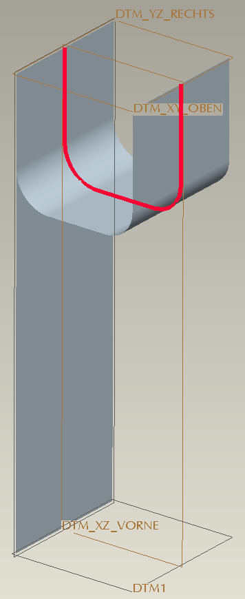

Hallo Urbanski,
ich hatte das so verstanden, daß Du das runde Gebilde so formen möchtest, wie die Fläche (auf einer Seite rund abfallend). Wenn dem so ist, geht das auch mit einer Steuerleitk.bieg. Ist allerdings recht sensitiv zu bedienen.
Könntest Du das Teil uploaden, oder gibt es Datenschutzbedenken?
P.S.
Habe mal was modelliert... soll das sowas sein?
:cybernuth:

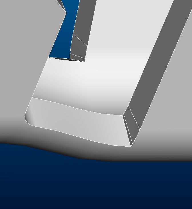

erstellt am: 31. Okt. 2006 10:13    Editieren oder löschen Sie diesen Beitrag!  <-- editieren / zitieren -->   Antwort mit Zitat in Fett Antwort mit kursivem Zitat    Unities abgeben: 1 Unity (wenig hilfreich, aber dennoch)2 Unities3 Unities4 Unities5 Unities6 Unities7 Unities8 Unities9 Unities10 Unities Nur für Urbanski 10 Unities + Antwort hilfreich
nach langem Suchen habe ich einen Post gefunden der in etwa mein Problem behandelt, aber nur in etwa.
cbermuth, Du sagst die Steuerkurve muß so lang wie die biegung sein, was mache ich dann hier falsch? Steuerkurve ist so lang (50mm) wie die zu biegende Fläche (50mm). Und dann noch eine Frage: diese 2.te Ebene die angeblich das zu biegende Volumen definiert, kann mir das mal jemand genauer erklären. Und wie kann ich die Ausrichtung der Ebene ändern? Pro/E fügt automatisch die erste Ebene ein zu der dann die 2.te parallel sein muß, oft ist das aber die falsche Richtung!

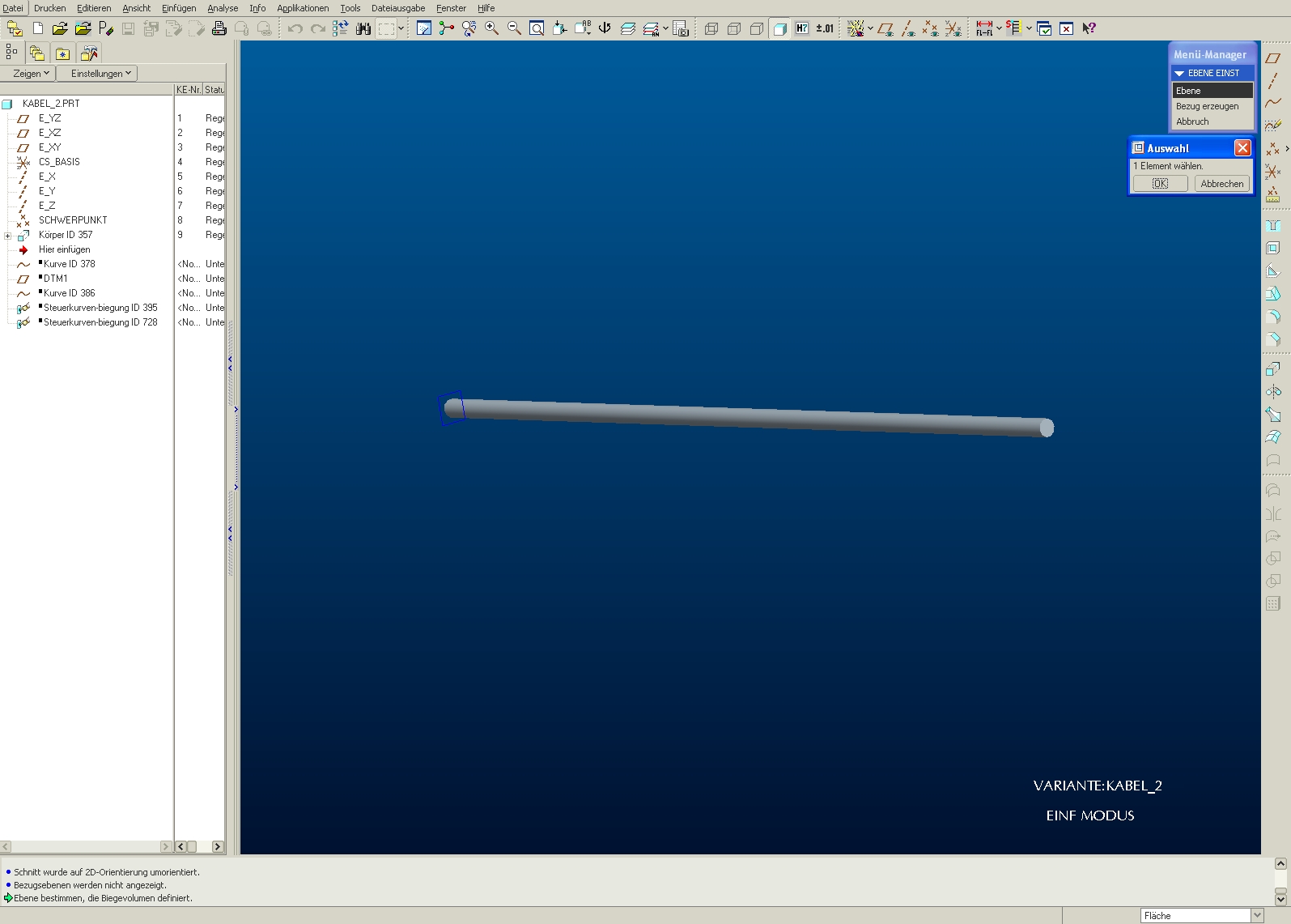

stefanglass
Sehen Sie sich das Profil von stefanglass an!   Senden Sie eine Private Message an stefanglass  Schreiben Sie einen Gästebucheintrag für stefanglass
Beiträge: 440
Registriert: 04.04.2003
Creo2 (M100)
SUT 2013
erstellt am: 31. Okt. 2006 11:26    Editieren oder löschen Sie diesen Beitrag!  <-- editieren / zitieren -->   Antwort mit Zitat in Fett Antwort mit kursivem Zitat    Unities abgeben: 1 Unity (wenig hilfreich, aber dennoch)2 Unities3 Unities4 Unities5 Unities6 Unities7 Unities8 Unities9 Unities10 Unities Nur für Urbanski 10 Unities + Antwort hilfreich
Hallo Joachim,
wenn Du die ursprüngliche Länge beibehalten willst, mußt Du die Bemaßung in einen Umfangsbemaßung umwandeln (alles markieren -> Editieren -> Umwandeln in: Umfang)
Wenn er wegen den Ebenen meckert, skizziere mal die Kurve im Steuerkurvenbiegungsmenü. Bei mir hat er sich gerade auch geweigert in einer vorher skizzierten Kurve, die richtigen Ebenen zu nehmen.
Gruß Stefan

Habe noch ein Bild erzeugt. Die Länge der Steuerkurve entspricht -wie von Stefan beschrieben- der Flächenlänge. entscheidend ist auch der Startpunkt der Steuerkurve. Diesen kann man umschalten und er sollte am Anfang der Steuerkurve liegen.
:cybernuth:

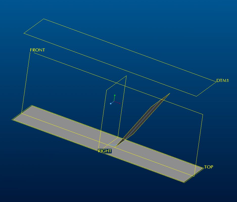

@cbernuth: probiere doch einmal meinen Fall aus.. ist ja schnell gemacht (natürlich nur wenn Du zeit hast!)
@Stefan: habe ich gemacht... siehe Bild.. keine Änderung.. anscheinend beginnt die gebogene Fläche nach dem Radius!

erstellt am: 31. Okt. 2006 11:46    Editieren oder löschen Sie diesen Beitrag!  <-- editieren / zitieren -->   Antwort mit Zitat in Fett Antwort mit kursivem Zitat    Unities abgeben: 1 Unity (wenig hilfreich, aber dennoch)2 Unities3 Unities4 Unities5 Unities6 Unities7 Unities8 Unities9 Unities10 Unities Nur für Urbanski 10 Unities + Antwort hilfreich
Hallo Stefan.... wieso beginnt meine Fläche aber nicht am Startpunkt der Leitkurve?

@Jochen
Du hast da irgendwie zwei Flächen. Was soll denn wohin gebogen werden?

erstellt am: 31. Okt. 2006 11:54    Editieren oder löschen Sie diesen Beitrag!  <-- editieren / zitieren -->   Antwort mit Zitat in Fett Antwort mit kursivem Zitat    Unities abgeben: 1 Unity (wenig hilfreich, aber dennoch)2 Unities3 Unities4 Unities5 Unities6 Unities7 Unities8 Unities9 Unities10 Unities Nur für Urbanski 10 Unities + Antwort hilfreich
flaechensteuerkurvenbiegung.zip
ich habe mal das teil angehängt :-)

wie Constantin auch verstehe ich Dein Problem nicht so richtig.
Ich beschreibe Dir mal meine Vorgehensweise, wie ich sie eben am Beispiel Kabel durchgeführt habe:

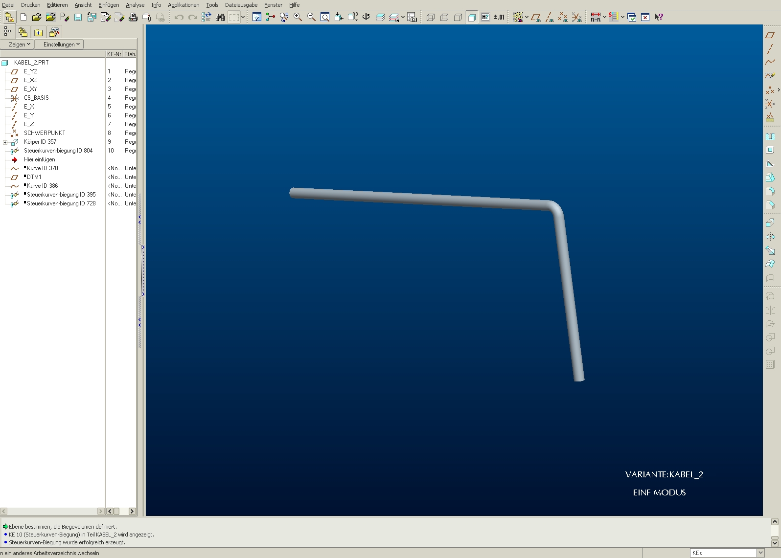

1. Kabel konstruiert (d=3, l=150)
2. Steuerkurvenbiegung
3. Kurve skizzieren (Anfangspunkt ist "Kopf" vom Kabel)
4. in Umfangsbemaßung umwandeln (eine Länge wird dadurch variabel)
5. Endebene bestimmen (Ende vom ungebogenen Kabel)
6. Ergebnis: gebogenes Kabel
Gruß Stefan

erstellt am: 31. Okt. 2006 12:16    Editieren oder löschen Sie diesen Beitrag!  <-- editieren / zitieren -->   Antwort mit Zitat in Fett Antwort mit kursivem Zitat    Unities abgeben: 1 Unity (wenig hilfreich, aber dennoch)2 Unities3 Unities4 Unities5 Unities6 Unities7 Unities8 Unities9 Unities10 Unities Nur für Urbanski 10 Unities + Antwort hilfreich
flaechensteuerkurvenbiegung_1.prt.zip
Hier noch Dein Teil...
Allerdings habe ich Deine Skizze verändert. Die Fläche läuft jetzt aber der Ebene, nicht mehr symmetrisch.
Sonst kann man den Anfang irgendwie nicht mehr als Startpunkt nehmen.
Gruß Stefan

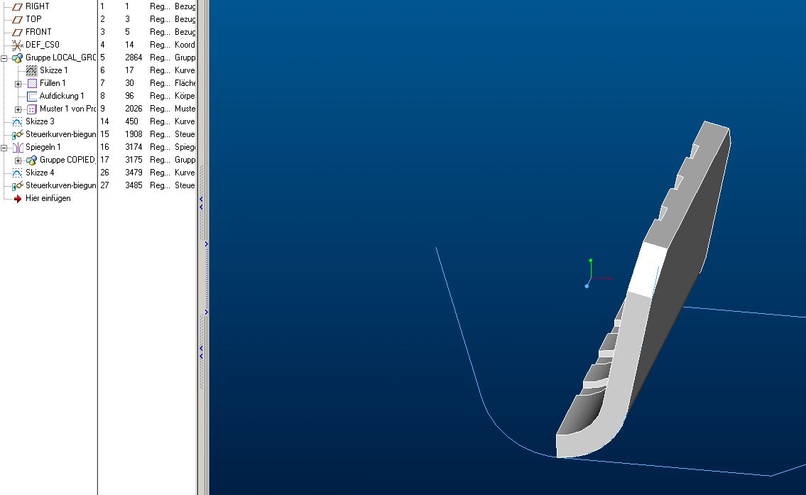

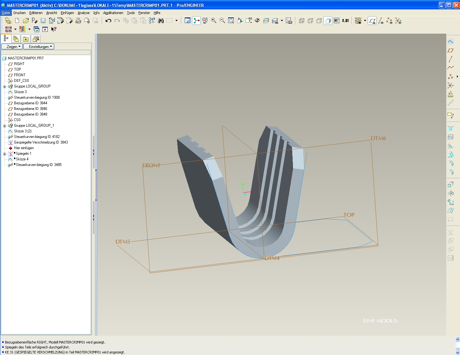

Hallo .... ich habe leider noch eine Frage... wie gehe ich am besten vor wenn ich beide Seiten biegen möchte, also eine U-form erzeugen möchte. Habt ihr da eine Idee?
stefanglass
Beiträge: 440
Creo2 (M100)
SUT 2013
erstellt am: 31. Okt. 2006 15:21    Editieren oder löschen Sie diesen Beitrag!  <-- editieren / zitieren -->   Antwort mit Zitat in Fett Antwort mit kursivem Zitat    Unities abgeben: 1 Unity (wenig hilfreich, aber dennoch)2 Unities3 Unities4 Unities5 Unities6 Unities7 Unities8 Unities9 Unities10 Unities Nur für Urbanski 10 Unities + Antwort hilfreich
Na genauso!
Du mußt nur darauf achten, dass die Steuerkurve tangentiale Übergänge hat. Sonst mault ProE.
Gruß Stefan

Hallo Andreas,
das geht, indem Du die Kurve und Fläche in der entsprechenden Ausrichtung erstellst.
Von der Mitte aus in beide Richtungen biegen geht nur mit zwei Biege-KEs...
:cybernuth:

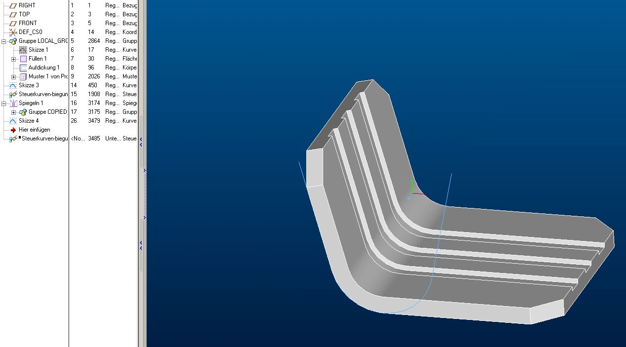

erstellt am: 31. Okt. 2006 15:54    Editieren oder löschen Sie diesen Beitrag!  <-- editieren / zitieren -->   Antwort mit Zitat in Fett Antwort mit kursivem Zitat    Unities abgeben: 1 Unity (wenig hilfreich, aber dennoch)2 Unities3 Unities4 Unities5 Unities6 Unities7 Unities8 Unities9 Unities10 Unities Nur für Urbanski 10 Unities + Antwort hilfreich
hallo.... wie immer erst einmal "Danke schön"
@cbernuth: es scheint zu sein daß es von der mitte aus Nicht geht. Da andere Hälftte wird immer weggenommen..... siehe Bilder! Ich habe 2 Laschen konstruiert, die erste gebogen und dann die 2.te. Im ersten Bild ist die 2.te Steuerkurvenbiegung unterdrückt, im 2.ten zurückgeholt..... und schwuppp verschwindet die andere Seite!

flaechenbiegung.zip
Guten Morgen alle
ich will die Chanche noch einmal auf mein Proplem hinweisen, vielleicht hat ja doch jemand die Muse kurz drüberzuschauen. Mein Problem gestaltet sich folgendermaßen: Ich möchte eine Fläche biegen, und zwar in ein "U". Wenn ich dies mit nur einer einzigen Steuerkurve mache liegt mein erzeugtes teil irgendwo im Nirwana, also nicht mehr aud den Hauptebenen und es wird dann sehr schwierig weiterzuarbeiten geschweige denn das Teil in eine Baugruppe einzubauen.
Wenn ich eine Steuerkurve in Form der rechten Seite und desr linken Seite des "U" benutzte, wird immer die erste Biegung entfernt. Benutze ich als Steuerleitkurve die rechte Seite des "U" und die linke Seite des "U" verlängert um eine gerade Linie wird das erste "U" mitgebogen.
Ich habe mal das Part mitangehängt...
...so... wie gesagt, ich würde mich sehr freuen...........
Grüße an alle
Joachim

erstellt am: 02. Nov. 2006 09:11    Editieren oder löschen Sie diesen Beitrag!  <-- editieren / zitieren -->   Antwort mit Zitat in Fett Antwort mit kursivem Zitat    Unities abgeben: 1 Unity (wenig hilfreich, aber dennoch)2 Unities3 Unities4 Unities5 Unities6 Unities7 Unities8 Unities9 Unities10 Unities Nur für Urbanski 10 Unities + Antwort hilfreich
einen habe ich noch: erzeug das Teil aus zwei separaten Flächen, rechts und links. Die kannst Du separat an zwei Kurven biegen, ohne dass die jeweils andere Seite in Mitleidenschaft gezogen wird. Dann verschmelzen und vervoluminifizieren
:cybernuth:

Moin Joachim,
wenn ich Dich richtig verstehe, dann willst Du bei dem ungebogenen Teil die Bezüge behalten?!
Dann würde ich vielleicht einen anderen Weg gehen:
1. das ungebogene Teil modellierst Du wie gehabt.
2. das gebogene Teil modellierst Du mit gezogenem Schnitt.
3. über eine Familientabelle das ganze steuern.
Ich hoffe, dass ist das, was Du willst...
Gruß Stefan

@cbermuth: ich habe mal ein Bild eingefügt, Füllen1 und füllen2 sind die 2 eigenständigen Flächen. Zusätzlich habe ich 2 Steuerkurven gezeichnet. trotzdem verschwindet immer die erste Steuerkurvenbiegung!
@stefan: ja, das wäre eine einfache lösung. jedoch kommen noch mehr KE's hinzu die alle über Beziehungen gesteuert werden, ich müte als sehr viele beziehungen 2 mal schreiben.
So Danke schon einmal
stefanglass
Beiträge: 440
Creo2 (M100)
SUT 2013
erstellt am: 02. Nov. 2006 10:55    Editieren oder löschen Sie diesen Beitrag!  <-- editieren / zitieren -->   Antwort mit Zitat in Fett Antwort mit kursivem Zitat    Unities abgeben: 1 Unity (wenig hilfreich, aber dennoch)2 Unities3 Unities4 Unities5 Unities6 Unities7 Unities8 Unities9 Unities10 Unities Nur für Urbanski 10 Unities + Antwort hilfreich
Man, da gibst Du uns ja eine harte Nuss zu knacken
Das hab ich schon befürchtet.
Ist Dein gebogenes Teil spiegelsymmetrisch?
Wenn ja, dann modelier doch die eine Hälfte und im Ausgangsteil wird das gespiegelt.
Die Steuerkurvenbiegung machst Du analog für eine Hälfte und spiegelst das dann an der "Mittelebene".
Gruß Stefan

Hallo Stefan, den gedanken hatte ich auch schon  ... funzt aber nicht.. siehe Bilder

erstellt am: 02. Nov. 2006 12:01    Editieren oder löschen Sie diesen Beitrag!  <-- editieren / zitieren -->   Antwort mit Zitat in Fett Antwort mit kursivem Zitat    Unities abgeben: 1 Unity (wenig hilfreich, aber dennoch)2 Unities3 Unities4 Unities5 Unities6 Unities7 Unities8 Unities9 Unities10 Unities Nur für Urbanski 10 Unities + Antwort hilfreich
Mhm, bei mir hat er das gespiegelt.
Aber ist es das, was Du als Ergebnis haben möchtest??
Gruß Stefan

erstellt am: 02. Nov. 2006 12:39    Editieren oder löschen Sie diesen Beitrag!  <-- editieren / zitieren -->   Antwort mit Zitat in Fett Antwort mit kursivem Zitat    Unities abgeben: 1 Unity (wenig hilfreich, aber dennoch)2 Unities3 Unities4 Unities5 Unities6 Unities7 Unities8 Unities9 Unities10 Unities Nur für Urbanski 10 Unities + Antwort hilfreich
jaaaaaaaaaaaaaaaaa genau sowas
wie hast Du das gemacht? Kannst Du das teil mal wieder reinstellen?

steuerk_gespiegelt.prt.zip
Mußte erstmal meinen Bauch füttern
Hab einfach alle KEs gespiegelt. Ist zwar nicht so fein, da die ganzen Bezüge mitgespiegelt werden, aber die kannst Du ja gruppieren.
Gruß Stefan

hehe ahh dann nochmal Guten Appetit. Ich habe mir jetzt mal das Modell angeschaut, aber blicke Null wie Du das gemacht hast. Sorry... scheint ich bin einfach zu blöd! Hast Du Dir noch extra Ebenen und ein Koordinatensystem reingelegt? Und was ist denn eine gespiegelte Verschmelzung? Müßte da dann nicht eine verschmelzung vorher im Baum auftauchen? Hast du die Lasche zuerst als Gruppe gespiegelt, dann die Steuerkurve gespieglet und dann die Steuerkurvenbiegung gemacht?
hmmmmmmm
stefanglass
Beiträge: 440
Creo2 (M100)
SUT 2013
erstellt am: 02. Nov. 2006 14:32    Editieren oder löschen Sie diesen Beitrag!  <-- editieren / zitieren -->   Antwort mit Zitat in Fett Antwort mit kursivem Zitat    Unities abgeben: 1 Unity (wenig hilfreich, aber dennoch)2 Unities3 Unities4 Unities5 Unities6 Unities7 Unities8 Unities9 Unities10 Unities Nur für Urbanski 10 Unities + Antwort hilfreich
Na kompliziert ist das überhaupt nicht:
1. Editiern -> KE-Operationen
2. Kopieren -> Spiegeln
3. alle KEs und abhängig
4. Ebene auswählen
5. fertig
Wie gesagt, er spiegelt alles. Auch die Bezüge...
Aber wenn Du damit leben kannst.
Gruß Stefan

oh mann.... also Stefan ganz vielen Dank! Da muß mann erst einmal drauf kommen daß dieser befehl anders funktioniert als das eigentlich "spiegeln"!!
Danke Stefan!!!

Äh, warum dann nicht gleich "Geometrie spiegeln"?
-> TEil im Baum wählen -> Editieren / Spiegeln -> Spiegelebene wählen...
