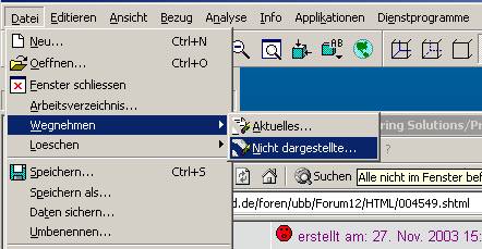

Du nimmst zwischendurch auch die nicht dargestellten Daten weg?
Wenn nicht solltest du das mal versuchen (siehe Bild).
Sonst sehe ich ebenfalls keine Möglichkeiten die Performance zu verbessern.
