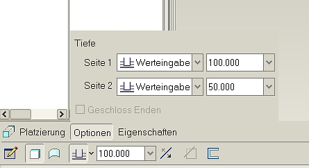

Hallo !
Kleine Frage in die Menge:
Wie kann man in Wildfire z.B. einen Körper oder Materialschnitt
unsymetrisch erstellen, d.h. z.B. 5mm zur einen und 20mm zur anderen Seite ?
In 2001 war dies kein Problem, aber unter WF kann ich zwar einstellen, dass ich das KE symetrisch erstellen will, aber ich finde keinen Schalter zum unsymetrisch erstellen :-(
Wäre toll, wenn mir jemand nen Tip geben könnte :-)

ich hoffe, ich kann dir mit diesem Bildchen helfen.
Martin

Original erstellt von Kantioler Martin:
Martin
Perfekt :-))
Das Problem ist halt, dass er den zweiten Wert erst eingeben lässt, wenn  man auf Materialschnitt umschaltet und das hatte ich bisher verschlafen :-))
Danke !
